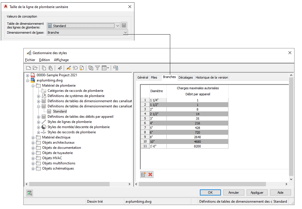

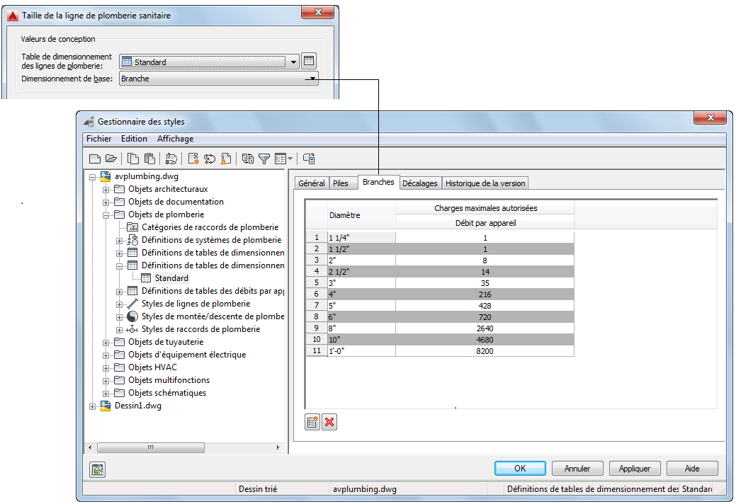

Lorsque vous définissez la conduite sanitaire en tant que branche, le logiciel effectue le calcul de dimensionnement à l'aide des informations de l'onglet Branches de la table de dimensionnement de ligne de plomberie sanitaire (table de dimensionnement des canalisations), dont les définitions se trouvent dans le gestionnaire des styles.
