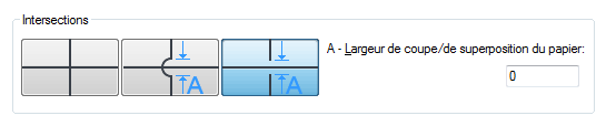

Un style de ligne de plomberie détermine l'affichage de la ligne en cas d'intersection avec une autre ligne. Lorsque l'élévation des deux lignes est différente, le style d'intersection de la ligne supérieure est utilisé. Si les lignes ont la même élévation, le logiciel utilise le style d'intersection de la ligne dessinée en dernier.
| Style d'intersection | Valeurs de priorité | Affichage de l'intersection |
| Superposition | Identiques | La ligne dessinée en second affiche la superposition. |
| Coupe | Identiques | La ligne dessinée en premier affiche la coupe. |
| Mixte (l'un est définit sur une superposition et l'autre sur une coupe) | Identiques | La ligne dessinée en second détermine le style d'intersection. Si le style est une superposition, la ligne dessinée en second affiche la superposition. Si le style est une coupe, la ligne dessinée en premier affiche la coupe. |
Pour définir une annotation pour un style de ligne de plomberie
. Vous pouvez choisir d'afficher les lignes telles quelles ou définir une superposition ou une coupe.
