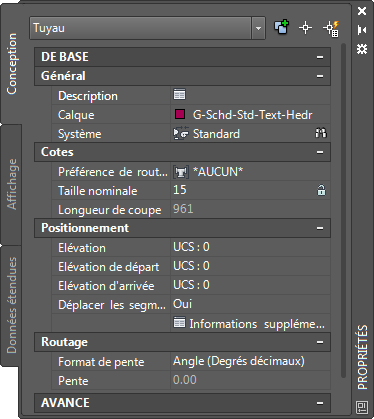

Cette section définit les propriétés de l'onglet Conception de la palette des propriétés que vous utilisez afin de modifier le système de tuyauterie. L'onglet Conception est divisé en deux sections : De base et Avancé.
Les propriétés de base sont développées par défaut. Les propriétés affichent la dernière valeur stockée.
| Général | Description |
Description |
Décrit l'objet (facultatif) |
Calque |
Spécifie le style de calque de l'objet sélectionné |
Système |
Spécifie la définition de système de l'objet sélectionné |
| Cotes | Description |
Préférence de routage |
Spécifie la préférence de routage de l'objet tuyau sélectionné |
Taille nominale |
Spécifie la taille de la préférence de routage de l'objet sélectionné. |
Verrouillage de la taille |
Permet d'éviter les modifications de la taille nominale lors de la modification du routage de tuyaux |
Longueur de coupe |
Spécifie la valeur rapportée de la longueur du tuyau |
| Position | Description |
Elévation |
Spécifie l'élévation de l'objet de tuyau |
Elévation de départ Elévation d'arrivée |
Spécifie l'élévation aux points de départ et d'arrivée du segment de tuyau ![]() Elévation de départ/arrivée sur la palette des propriétés |
Déplacer les segments attachés |
Permet de spécifier si les segments de tuyau attachés sont déplacés en cas de modification de l'emplacement du composant sélectionné (par défaut, Oui) |
Informations supplémentaires |
Cliquez sur |
| Routage | Description |
*Format de pente |
Affiche le format de pente actuel (non modifiable) |
*Pente |
Spécifie la valeur de pente du segment de tuyau actuel (non modifiable) |

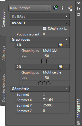

Par défaut, les propriétés avancées sont réduites. Pour les afficher, cliquez sur
(flèche vers le bas).
Propriétés avancées (propriétés de tuyau flexible incluses)
| Propriété | Description |
Détails de la connexion |
Cliquez sur Remarque : Pour plus d'informations, reportez-vous à la rubrique Détails de la connexion.
Ancrages (pour les raccords) |
Cliquez sur ![]() |
Pouvoir isolant |
Spécifie le pouvoir isolant du segment de tuyauterie actuel |
**Graphiques |
Spécifie le motif du tuyau flexible |
**Pas |
Spécifie la valeur du pas du tuyau flexible |
**Géométrie |
Utilisée en cas de modification du positionnement d'un tuyau flexible |
