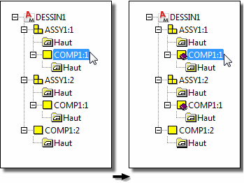

La configuration d'un composant de référence est basée sur l'occurrence. Seule cette occurrence est considérée comme un composant de référence et toutes les autres occurrences continuent d'être des composants normaux. Toutefois, si l'occurrence apparaît dans un autre ensemble du dessin, elle est définie comme un composant de référence.
Cet exemple montre un dessin contenant deux occurrences de l'ensemble ENS1 : ENS1:1 et ENS1:2. COMP1 se produit au sein de l'ensemble ENS1 (COMP1:2) et également en dehors (COMP1:1). Si vous sélectionnez COMP1:2 dans ENS1:1 pour en faire un composant de référence, alors COMP1:2 situé dans ENS1:2 devient également un composant de référence. L'explication réside dans le fait que l'occurrence COMP1:2 est présente deux fois : une fois dans ENS1:1 et une fois dans ENS1:2. Toutefois, l'occurrence COMP1:1 ne devient pas un composant de référence.
