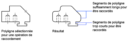

Vous pouvez appliquer un congé à tous les sommets d'une polyligne simultanément.
Remarque :
Seuls les segments suffisamment longs pour prendre en compte le congé sont raccordés.

Cliquez sur un espace vide dans la zone de dessin.
Sélectionnez la polyligne.
