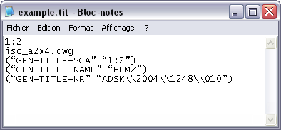

L'exemple ci-dessous illustre la structure du fichier :
Les deux premières lignes de ces fichiers doivent contenir les informations suivantes :
Utilisez les lignes restantes, qui sont facultatives, pour le mappage des attributs du cartouche au texte approprié, par exemple comme suit :
Un tel fichier texte doit correspondre à ce qui suit :
