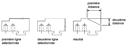

  4. Cliquez sur un espace vide dans la zone de dessin.
  5. Sélectionnez la première ligne formant le coin.
  6. Sélectionnez la deuxième ligne formant le coin.
