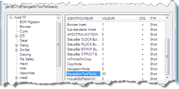

Dans l'Editeur système, dans la branche Acad/M > CIT, l'identificateur NavigationToolTipOpacity contrôle l'opacité de l'info-bulle. Cet identificateur contient le pourcentage d'opacité : la valeur 100 signifie que l'info-bulle est opaque, tandis que 0 signifie qu'elle est totalement invisible.
L'indicateur NavigationMode indique l'état actuel du mode de navigation des conceptions. Si la valeur est définie sur 0, le mode de navigation des conceptions est désactivé. Si la valeur est définie sur 1, il est activé.
