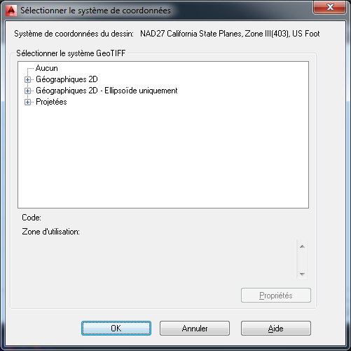

Cette boîte de dialogue permet de sélectionner un système de coordonnées GeoTIFF pour une image exportée ou de spécifier qu'aucun système de coordonnées n'est utilisé.
Indique le système de coordonnées utilisé dans le dessin qui fait référence à l'image.
Indique les systèmes de coordonnées GeoTIFF selon trois catégories :
Indique le code GeoTIFF du système de coordonnées sélectionné.
Indique la région du monde dans laquelle le système de coordonnées est utilisé.
