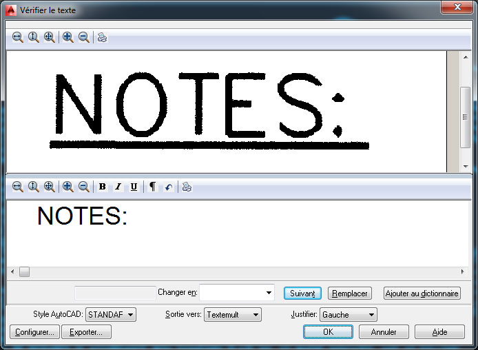

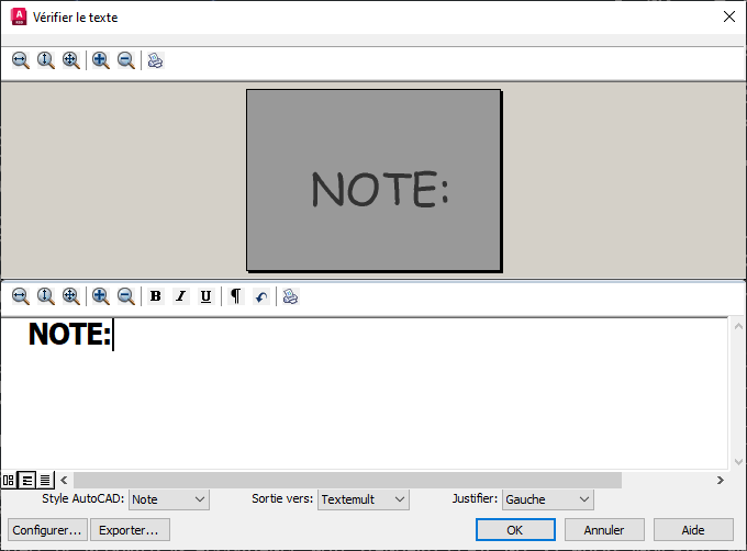

Utilisez cette boîte de dialogue pour la reconnaissance de texte afin d'examiner le texte source et de gérer le format du texte de sortie. La boîte de dialogue est appelée Vérifier le texte ou Vérifier la table, selon l'option sélectionnée.
Effectue un zoom avant de sorte que le texte couvre la largeur de la fenêtre de visualisation et qu'il n'y ait pas de barre de défilement horizontale.
Effectue un zoom avant de sorte que le texte couvre la hauteur de la fenêtre de visualisation et qu'il n'y ait pas de barre de défilement verticale.
Effectue un zoom avant de sorte que le texte soit intégralement contenu dans le panneau correspondant au facteur de zoom maximal.
Effectue un zoom avant pour agrandir de 25 % le texte raster reconnu dans le panneau. Le facteur de zoom avant maximal est de 300 %.
Effectue un zoom arrière pour réduire de 25 % le texte raster reconnu dans le panneau. Le facteur de zoom arrière maximal est de 25 %.
Imprime les données contenues dans le panneau.
Effectue un zoom avant de sorte que le texte couvre la hauteur du panneau et qu'il n'y ait pas de barre de défilement verticale.
Effectue un zoom avant de sorte que le texte soit intégralement contenu dans le panneau au facteur de zoom maximal.
Applique la mise en forme Gras au texte sélectionné dans le panneau Editeur.
Applique la mise en forme Italique au texte sélectionné dans le panneau Editeur.
Applique la mise en forme Souligné au texte sélectionné dans le panneau Editeur.
Définit l'affichage des caractères non imprimables, tels que les tabulations et les espaces.
Permet d'annuler la dernière modification effectuée.
Affiche le terme non reconnu.
Affiche les caractères ou défauts non reconnus.
Permet d'indiquer un mot ou un caractère de remplacement dans la liste déroulante pour le mot à vérifier ou le caractère rejeté.
Passe au mot à vérifier ou au caractère rejeté suivant.
Remplace le mot à vérifier ou le caractère rejeté par une valeur sélectionnée dans la liste Remplacer par.
Ajoute le mot à vérifier ou le caractère rejeté au dictionnaire de reconnaissance.
Spécifie un style AutoCAD.
Définit la conversion du texte raster en texte AutoCAD ou en texte multiligne AutoCAD.
Définit l'alignement du texte à droite, à gauche ou au centre.
Affiche la boîte de dialogue Définir la reconnaissance de texte.
Exporte le texte dans le panneau d'édition pour être utilisé dans une autre application.
