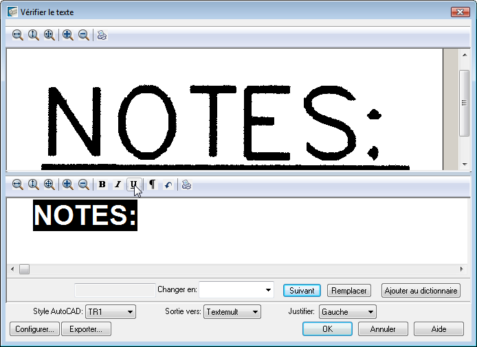

  11. Cliquez sur le menu Raster Reconnaissance de texteReconnaissance de texte.
  12. Dessinez un rectangle autour du mot NOTES comme suit : cliquez pour placer l'angle gauche supérieur, appuyez sur la touche ENTREE et définissez l'angle sur 0, puis cliquez pour placer l'angle inférieur droit.
    La fenêtre Vérifier le texte affiche NOTES: dans les volets de visualisation (en haut) et d'édition (en bas). Si le texte NOTES: n'est pas souligné dans le volet d'édition, cliquez et faites glisser le curseur pour sélectionner le mot, puis cliquez sur l'option de soulignement du texte dans la barre d'outils d'édition. Si le moteur de reconnaissance a inséré des caractères non souhaités, supprimez-les du volet d'édition.
  13. Cliquez sur OK pour insérer le mot NOTES: dans le dessin sous forme de texte multiligne AutoCAD.

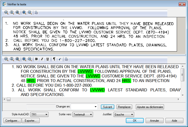

  16. Dessinez un rectangle autour des étapes 1 à 3 comme suit : cliquez pour placer l'angle gauche supérieur, appuyez sur la touche ENTREE et définissez l'angle sur 0, puis cliquez pour placer l'angle inférieur droit.
    La fenêtre Vérifier le texte s'affiche. Le volet de visualisation affiche le texte raster d'origine. Le volet d'édition affiche les résultats du moteur de reconnaissance.
  17. Vérifiez les zones de texte en surbrillance dans le volet d'édition. Cliquez sur Suivant pour afficher le premier terme suspect ou caractère rejeté dans la zone Changer en. Sélectionnez un mot dans la liste Changer en ou tapez le mot dans la zone, puis cliquez sur Remplacer. Cliquez sur Ajouter au dictionnaire si vous souhaitez ajouter le mot ou l'acronyme au dictionnaire de reconnaissance. Lorsque vous cliquez sur OK, vous êtes invité à l'ajouter également au dictionnaire personnalisé d'AutoCAD.
    Avertissement : Aucun moteur de reconnaissance n'est fiable à 100 % ; vous devez donc vérifier attentivement les résultats du volet d'édition (pas uniquement les zones en surbrillance) et effectuer les modifications nécessaires.
  18. Cliquez ensuite sur OK pour insérer le nouveau texte AutoCAD dans l'image.
    Conseil : La commande AutoCAD MOVE permet d'aligner le bloc de texte. Pour modifier le texte, sélectionnez-le puis cliquez avec le bouton droit de la souris et choisissez Edition texte multiple.
