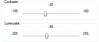

3 Dans la boîte de dialogue Histogramme, cliquez sur l'onglet Luminosité / Contraste. Réglez les curseurs Luminosité et Contraste et remarquez l'effet résultant dans l'aperçu. Choisissez un réglage améliorant la visibilité de l'image. Cliquez sur Appliquer, puis sur Fermer.
