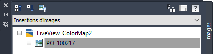

Si la fenêtre d'outils Gestionnaire des images n'est pas ouverte, cliquez sur le menu Raster Gérer.
Dans le Gestionnaire des images, sélectionnez la vue Insertions d'images.
3
Dans la vue Insertions d'images, cliquez avec le bouton droit de la souris sur le nom de l'image et choisissez Modifier palette des couleurs.

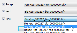

Dans la boîte de dialogue Palette des couleurs avec affectation de bande, vous remarquez que les canaux de rouge, vert et bleu sur la gauche sont affectés aux bandes de données rouges, vertes et bleues correspondantes.
5
Dans la boîte de dialogue Palette des couleurs avec affectation de bande, utilisez les trois listes déroulantes pour attribuer une affectation aux canaux de couleur comme suit :
  • Canal rouge - bande en proche infrarouge (NIR)
  • Canal vert - bande rouge
  • Canal bleu - bande verte
Cliquez sur Appliquer afin de voir le changement immédiatement, puis cliquez sur OK pour fermer la boîte de dialogue.
6 Cette palette des couleurs affiche la végétation dans des tons rouges. La végétation saine ou plus dense apparaît dans un rouge plus foncé. Ce type d'affichage est qualifié d'image fausse couleur et ce type d'affectation de bande est couramment utilisé pour l'analyse de la végétation.
