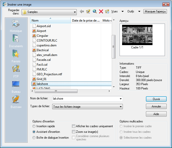

  2. Pour afficher la boîte de dialogue Insérer une image, cliquez sur RasterInsérer.
  3. Dans la liste Types de fichier, choisissez Tous les fichiers image.
  4. Si nécessaire, accédez au dossier \Tutorial2.
  5. Sélectionnez le fichier image FoundationDetail_01.tif.
  6. Vérifiez les valeurs de chaque paramètre dans la zone d'informations.

  7. Sous Options d'insertion, choisissez Assistant d'insertion.
    De même, dans la section Options d'insertion, l'option Afficher les cadres uniquement ne doit pas être sélectionnée.
  8. Cliquez sur Ouvrir pour afficher la boîte de dialogue Choisir la source de la corrélation.
