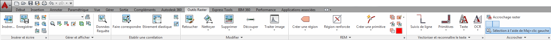

Ruban
Le ruban affiché pour la plupart des espaces de travail de programmes inclut un onglet Outils Raster, qui contient nombre des commandes que vous utilisez pour AutoCAD Raster Design toolset. Cliquez sur les flèches situées sous chaque volet pour accéder à d'autres commandes.

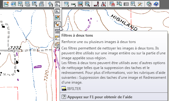

Barre d'outils
AutoCAD Raster Design toolset propose plus d'une dizaine de barres d'outils offrant un accès direct à de nombreuses options. La barre d'outils AutoCAD Raster Design est la plus volumineuse. Elle inclut plusieurs sous-menus, que vous pouvez afficher sous forme de barres d'outils distinctes. Lorsque vous passez le pointeur de la souris sur une icône d'outil, une info-bulle apparaît, indiquant le nom de l'outil. Des informations plus détaillées sur l'outil, telles que la commande équivalente que vous pouvez taper sur la ligne de commande, apparaissent dans la barre d'état AutoCAD en bas de l'écran.
Barre d'outils AutoCAD Raster Design Toolset avec affichage d'un sous-menu ouvert et d'une info-bulle

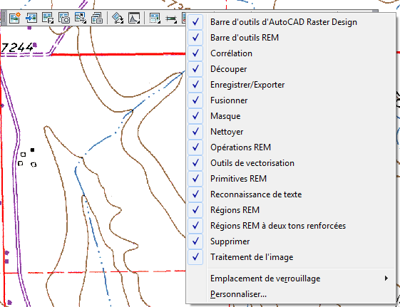

Pour afficher le menu des barres d'outils disponibles, cliquez avec le bouton droit de la souris sur une barre d'outils AutoCAD ouverte. Vous pouvez ouvrir les autres barres d'outils à partir du menu contextuel qui s'affiche.
Menu des barres d'outils
