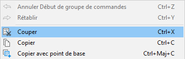

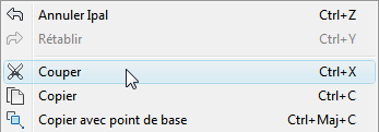

Sélectionnez la bordure de la région REM, cliquez avec le bouton droit de la souris et choisissez Couper.
Le contour de la fenêtre est supprimé. Son angle inférieur gauche est remplacé par le symbole X rouge.

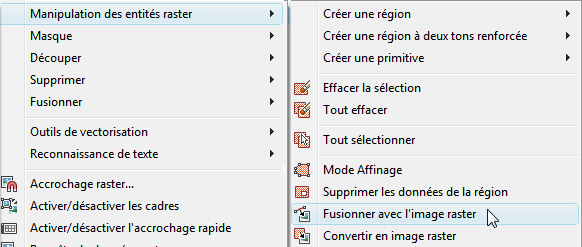

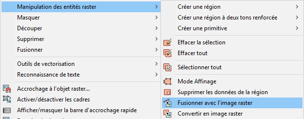

Cliquez sur la fenêtre REM, puis cliquez sur le menu Raster Manipulation des entités rasterFusionner avec l'image raster.
La fenêtre REM 1 est convertie en objet raster.
