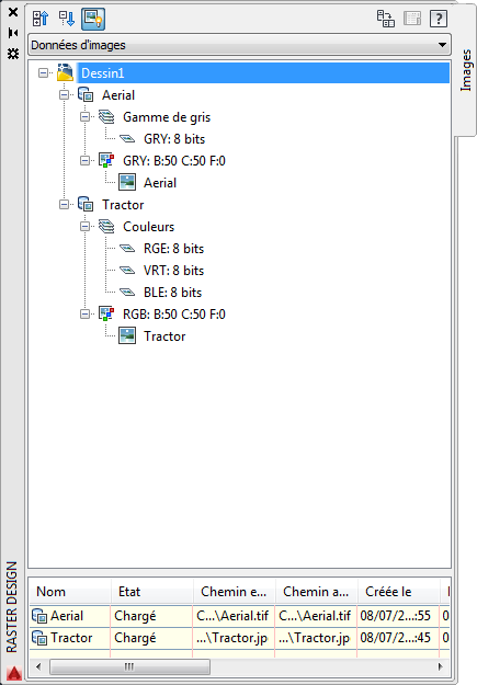

Fenêtre d'outils Gestionnaire des images - vue Données d'images

La vue Données d'images est davantage centrée sur les données, comme illustré dans la figure suivante. Nous voyons ici deux définitions de données d’image sur la gauche (Aéroport et Courbe de niveau), avec leurs groupes de bandes secondaires (Couleurs et A deux tons) et palettes de couleurs (RVB et BIN). Les insertions d’images sont montrées subordonnées à leurs palettes de couleurs. Dans cet exemple, chaque insertion utilise le même nom que sa définition de données parent. Cette vue convient parfaitement pour créer des insertions et utiliser des données d’image. Si le dessin contenait plusieurs insertions de l'image Véhicule, la branche Véhicule de cette arborescence montrerait une palette des couleurs et un objet d'insertion distincts pour chacune. L'image figurant en tête de liste de la fenêtre d'outils Gestionnaire des images est en tête de l'ordre d'affichage. Celle figurant en dernier dans la liste se trouve en dessous de toutes les autres. Vous pouvez modifier l'ordre d'affichage des images en les faisant glisser vers le haut ou vers le bas de la liste.
