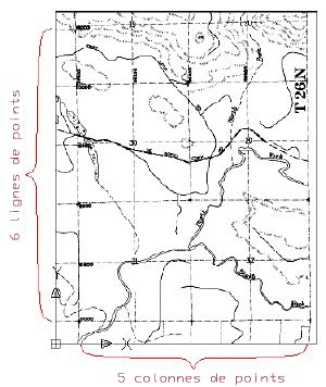

  5. Notez que l'image contient 6 lignes et 5 colonnes de points reproduisant approximativement la grille contenue dans l'image. Dans la section Points, entrez 6 lignes et 5 colonnes. Le nombre total de points de la grille s'affiche. Ainsi, vous savez combien de points vous pouvez utiliser pour l'étirement élastique.
    Cet exemple montre les lignes et les colonnes de l'image.
