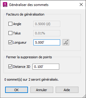

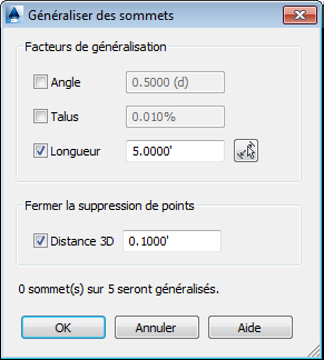

Suppression des points inutiles
La figure 16 illustre la boîte de dialogue de configuration de l'opération de généralisation. Vous pouvez indiquer les facteurs de généralisation à appliquer, ajuster les valeurs numériques et prévisualiser les résultats avant la validation. Cliquez sur le bouton Aide de cette boîte de dialogue pour consulter la rubrique d'aide relative à la généralisation et à l'utilisation optimale de ces éléments.
Figure 16 : Paramètres de généralisation
