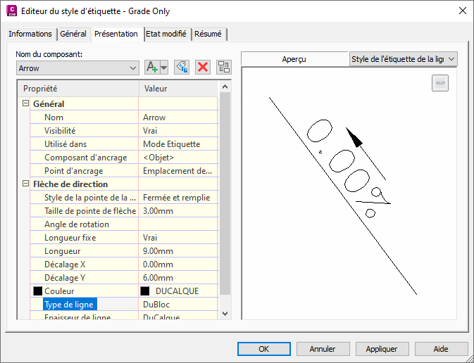

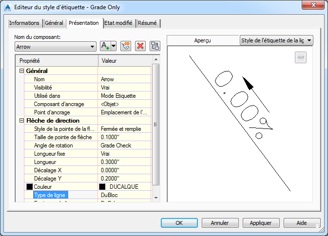

Utilisez une expression pour configurer les flèches de direction de ce style d'étiquette de manière à ce qu'elles pointent dans la direction descendante du talus, ce qui peut s'avérer plus utile. Pour ce faire, modifiez le composant Flèche du style Grade Only, comme indiqué dans la figure 6.
Figure 6 : Configuration des flèches Grade Check du style d'étiquette Grade Only

  3. Dans l'onglet Présentation de la boîte de dialogue Editeur du style d'étiquette, sélectionnez le composant Flèche.
  4. Dans la section Flèche de direction, cliquez sur la valeur pour Angle de rotation et sélectionnez Grade Check.
  5. Cliquez sur OK pour appliquer les modifications.
