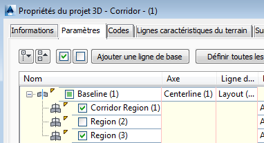

La boîte de dialogue Propriétés du projet 3D vous permet de cibler des polylignes et des figures de topographie, ainsi que des axes et des lignes de profil en long. Pour accéder aux propriétés d'un projet 3D, cliquez sur celui-ci avec le bouton droit de la souris et sélectionnez Propriétés du projet 3D. Cette boîte de dialogue est présentée ci-après à la figure 32.
Figure 32 : Options de ciblage de la boîte de dialogue Propriétés du projet 3D

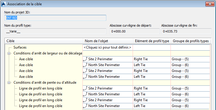

Dans cet exemple, le bouton Cibles est activé pour Zone (1). La boîte de dialogue Association de la cible s'affiche, comme illustré à la figure 33. Notez les objets référencés comme cibles.
Figure 33 : Cible référençant des lignes caractéristiques du terrain
Vous pouvez ajouter autant de cibles que nécessaire pour un point cible spécifique et Autodesk Civil 3D l'associe simplement à la première cible rencontrée. Dans ce cas, la cible est associée à la ligne caractéristique du terrain Site2 Perimeter. Cette ligne caractéristique du terrain contrôle l'emplacement horizontal et vertical des points qui lui sont associés depuis l'arrière d'une bordure.
