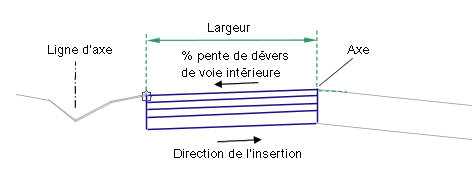

Cet élément de profil type crée une représentation de lignes de profil en travers d'une voie de circulation insérée à partir du bord intérieur de la chaussée vers le point de dévers.
Cet élément de profil type utilise la valeur de pente de dévers de la voie extérieure pour l'axe de la ligne de base de la conception du projet 3D. La structure de la chaussée suit les normes décrites dans la rubrique "Structure de chaussée des lignes de profil en travers revêtues" de l'aide d'Autodesk Civil 3D.
Le point d'association se situe sur le bord intérieur de la voie sur la surface finale. Le composant peut être attaché au côté droit ou au côté gauche.

La pente du dévers de la voie intérieure est obtenue à partir des spécifications du dévers pour l'axe de la ligne de base et le signe algébrique de cette valeur est inversé. Dans le cas d'une insertion à gauche, vous obtenez la pente de la voie extérieure droite qui est inversée. Dans le cas d'une insertion à droite, vous obtenez la pente de la voie extérieure gauche qui est inversée. En commençant au point d'association, une surface finale et une couche de forme parallèle sont insérées en utilisant la largeur, la profondeur et la pente inversée du dévers spécifiées. Les liens verticaux ferment la forme à l'une des extrémités de la voie.
Si un nom d'axe horizontal de décalage est attribué au paramètre Largeur pendant la conception du projet 3D, la largeur de la voie varie pour correspondre au décalage de l'axe.

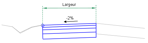

En mode d'édition, cet élément de profil type affiche les liens de surface finale, base et couche de matériau pour la largeur et les profondeurs spécifiées sur une pente à -2 %.
