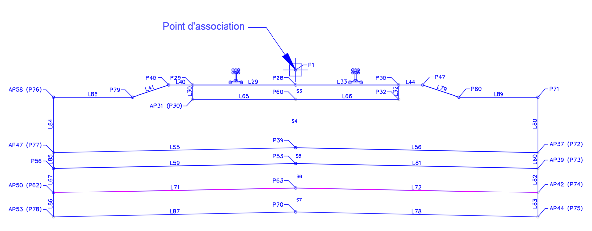

Détail de rail
La forme de rail utilisée dans cet élément de profil type est une version simplifiée des formes et des dimensions de rail standard du secteur ferroviaire. Largeur de la tête de rail, Profondeur du rail et Largeur de la base du rail sont disponibles en tant que paramètres d'entrée et sont utilisés pour calculer les autres cotes estimées.
Fonctionnement en mode d'édition
En mode d'édition, cet élément de profil type affiche les liens comprenant les rails, la traverse, le ballast, le sous-ballast et les talus de côté.
Codes de point, de lien et de forme
Le tableau suivant répertorie les codes, pour cet élément de profil type, des points, liens et formes auxquels sont affectés des codes. Les codes des points, liens ou formes auxquels aucun code n'a été affecté ne sont pas inclus dans ce tableau.
Point, Lien ou Forme
Code
Description
P1, P4-P27, P58-P59 Rail Rail
P2 Ligne d'axe_Rail Ligne d'axe de rail
P3 Ligne_d'écartement, Rail Ligne d'écartement (bord intérieur du haut du rail)
P28-P32, P60 Traverse Traverse
P54-P55, P45, P47, P71-P72, P76 Ballast Ballast
P53, P73 Sous-ballast Sous-ballast
P62-P63, P74 Couche de matériau Forme
P70, P75, P78 Remblai du sol Remblai du sol
L1, L2 Haut_Rail, Rail Haut du rail
L3-L28 Rail Rail
L29-L33, L65-L66 Traverse Traverse
L40-41, L44, L55-L56, L63, L79-L80, L84, L88-L89 Ballast Ballast
L59-L60, L81, L85 Sous-ballast Sous-ballast
L67, L71-L72, L82 Couche de matériau Forme
L78, L83, L86-L87 Remblai du sol Remblai du sol
S1, S2 Rail Rails
S3 Traverse Traverse
S4 Ballast Ballast
S5 Sous-ballast Sous-ballast
S6 Couche de matériau Forme
S7 RemblaiSol Remblai du sol
Diagramme de codage
