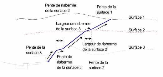

Cet élément de profil type vous permet d'indiquer trois calques de surface et talus de déblai pour chaque type de matériau.
Lors du passage d'un type de matériau à un autre, il est également possible d'insérer une risberme.
Le point d'association se situe sur le bord intérieur de la pente de déblai ou de remblai initiale. Le composant peut être attaché au côté droit ou au côté gauche.

En remblai, un lien d'entrée en terre est inséré avec une pente calculée en fonction du paramètre d'entrée de la pente de remblai pour la surface 1. En déblai, l'élément de profil type commence par vérifier si le lien est en dessous de la pente de la surface 3 et vérifie l'intersection. Ce processus est renouvelé pour chaque surface supplémentaire. Vous pouvez également ajouter des transitions facultatives entre les surfaces, aux changements de surface. C'est la largeur de la risberme et la pente de la surface qui vient d'être coupée qui seront utilisées.
