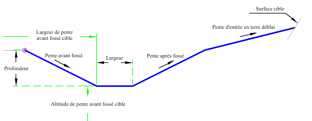

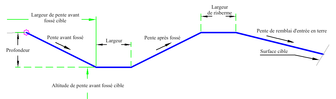

SlopeDitch
L'élément de profil type SlopeDitch crée un fossé avec des pentes avant et après fossé. Dans le cas d'un déblai, l'entrée en terre se trouve dans le terrain existant. Dans le cas d'un remblai, une risberme est créée, suivie par l'entrée en terre.
Déblai :
Remblai :
Association
Le point d'association est le point le plus profond sur les liens de talus précédant le fossé.
Paramètres d'entrée
Remarque : Toutes les cotes sont indiquées en mètres ou en pieds, sauf indication contraire. Toutes les pentes sont exprimées sous la forme x:y (par exemple, 4 : 1), sauf si elles sont exprimées en pourcentage avec un signe %.
Paramètre
Description
Type
Par défaut
Côté Indique de quel côté placer l'élément de profil type. Gauche/Droit Droit
Profondeur Profondeur du fossé mesurée entre l'extérieur du fossé et l'extérieur du point de charnière. Numérique
3 pieds
1 m
Largeur Largeur du fond du fossé. Numérique, positif
2 pieds
0.6 m
Pente avant fossé Pente du lien du fossé avant (x : 1). Ce lien est toujours inséré vers le bas. Numérique, positive 2 (: 1)
Pente après fossé Pente du lien arrière du fossé (x : 1). Ce lien est toujours inséré vers le haut. Numérique, positive 2 (: 1)
Largeur de risberme Largeur de la risberme après la pente après fossé. Numérique, positif
2 pieds
0.6 m
Pente de talus d'entrée en terre en déblai Pente pour une entrée en terre normale dans des conditions de déblai. Numérique, positif 3 (: 1)
Pente de talus d'entrée en terre en remblai Pente pour une entrée en terre normale dans des conditions de remblai. Numérique, positif 4 (: 1)

Comportement
La pente avant fossé, le fond du fossé et la pente après fossé sont créés. L'élément de profil type est ensuite déterminé pour être en déblai ou en remblai au niveau du haut de la pente après fossé. Dans le cas d'un remblai, une risberme est créée, suivie par l'entrée en terre. Dans le cas d'un déblai, le lien d'entrée en terre est créé à l'aide de la pente correspondante.
Fonctionnement en mode d'édition
En mode d'édition, l'élément de profil type affiche les liens constituant le fossé et la risberme dans le remblai.
