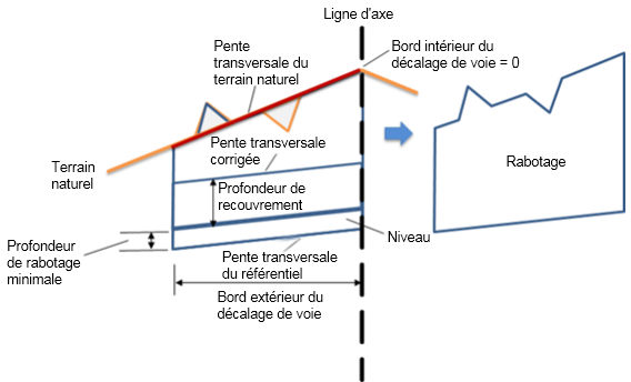

Comportement
  • Des aires doivent être fournies pour toutes les couches.
  • L'aire de nivellement est égale aux aires du niveau 1 et de la couche de rabotage combinées.
  • L'aire de la couche de rabotage est représentée dans le diagramme ci-dessous, sous l'intitulé Rabotage.
  • La profondeur de nivellement minimale est égale à l’aire entre la partie inférieure de la couche de rabotage et la partie inférieure de la couche de recouvrement.
Cas particulier
Vous trouverez ci-dessous un exemple du résultat obtenu lorsque l’option Utiliser la ligne de profil en long est sélectionnée dans la boîte de dialogue Options de ligne de profil en long et que le recouvrement se trouve sous le terrain naturel.
Comportements :
  • La profondeur de rabotage minimale est mesurée entre la partie inférieure du recouvrement et la couche du référentiel.
  • L'aire de la profondeur de rabotage minimale est indiquée comme aire de nivellement.
  • L'aire de rabotage totale se trouve entre la couche du référentiel et la couche du terrain naturel.
Codes de point, de lien et de forme
Point, lien ou forme Code Description
P1, P2 Bord de recouvrement Bords de recouvrement sur la surface finale (bords de la partie supérieure du recouvrement)
P3, P4 Bord de recouvrement_Recouvrement Bords de recouvrement sous la couche de nivellement (bords de la partie inférieure du recouvrement)
P7, P8 Bord de recouvrement_Rabotage Bords de recouvrement sous la couche de rabotage (bords de la partie inférieure du rabotage)
L1 Top, Pave Sommet du recouvrement
L2, L3, L4 Renforcement Liens de recouvrement
L5, L6 Nivellement Dans le cas du nivellement
L7, L8 Rabotage Dans le cas du rabotage
L9 Nivellement, Rabotage, Référentiel Liens associés à la couche de rabotage.
S1 Renforcement Aire entre le sommet et le bas du recouvrement. Cette aire chevauche l'aire de nivellement, comme indiqué dans le diagramme de codage ci-dessous.
S2 Nivellement Aire au-dessus de la surface existante et au-dessous de la partie inférieure du recouvrement (dans le cas du nivellement)
S3 Rabotage Aire entre la partie inférieure de la surface existante et la partie inférieure du rabotage (dans le cas du rabotage)
Remarque : Plusieurs liens sont générés lorsque la surface du terrain naturel n'est pas lisse. Cette situation est représentée dans l'image ci-dessous (intitulé L10).
