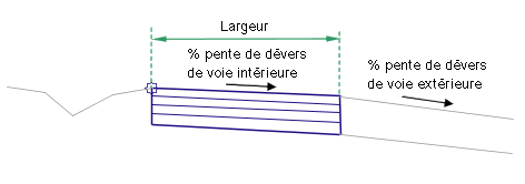

Cet élément de profil type crée une représentation de lignes de profil en travers de la surface finale, de la couche de base et de la couche de forme pour une voie de circulation, en appliquant la valeur de la pente de dévers de la voie intérieure pour l'axe de la ligne de base de la conception du projet 3D.
Cet élément de profil type est utilisé pour les voies intérieures sur routes divisées, à dos brisé. La structure de la chaussée suit les normes décrites dans la rubrique "Structure de chaussée des lignes de profil en travers revêtues" de l'aide d'Autodesk Civil 3D.
Le point d'association se situe sur le bord intérieur de la voie sur la surface finale. Le composant peut être attaché au côté droit ou au côté gauche.
Remarque : toutes les cotes sont indiquées en mètres ou en pieds, sauf indication contraire. Toutes les pentes sont exprimées sous la forme x:y (par exemple, 4 : 1), sauf si elles sont exprimées en pourcentage avec un signe %.

La pente du dévers de la voie intérieure s'obtient à partir des spécifications du dévers pour l'axe de la ligne de base. En commençant au point d'association, une surface finale et une couche de forme parallèle sont insérées en utilisant la largeur, la profondeur et la pente du dévers spécifiés. Les liens verticaux ferment la forme à l'une des extrémités de la voie.
Si un nom d'axe horizontal de décalage est attribué au paramètre Largeur pendant la conception du projet 3D, la largeur de la voie varie pour correspondre au décalage de l'axe.
En mode d'édition, cet élément de profil type affiche les liens de voie en utilisant la largeur et les profondeurs données sur une pente de -2 %.
