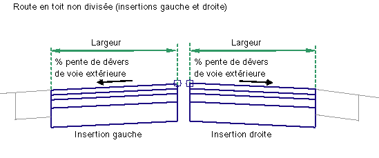

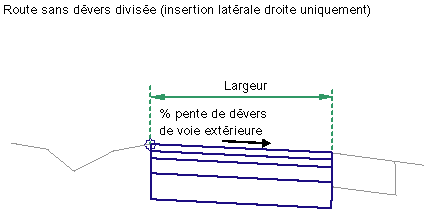

La pente du dévers de la voie extérieure s'obtient à partir des spécifications du dévers pour l'axe de la ligne de base. En commençant au point d'association, une surface finale et une couche de forme parallèle sont insérées en utilisant la largeur, la profondeur et la pente du dévers spécifiés. Les liens verticaux ferment la forme à l'une des extrémités de la voie.

En mode d'édition, cet élément de profil type affiche tous les liens de voie en utilisant les paramètres d'entrée de profondeur et de largeur sur une pente à -2 %.
