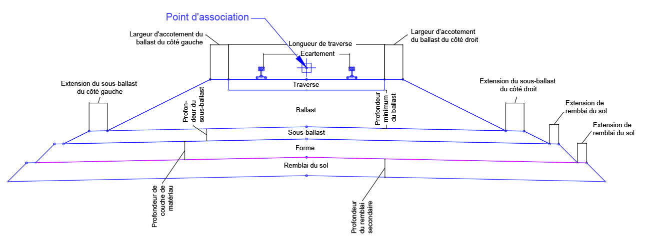

Paramètres d'entrée
Remarque : Toutes les cotes sont indiquées en mètres ou en pieds, sauf indication contraire. Tous les talus sont exprimés sous la forme x:y (par exemple, 4 : 1), sauf s'ils sont exprimés en pourcentage avec un signe %.
Paramètre
Description
Type
Par défaut
Mesurer le dévers de rail sur Détermine si la différence d'altitude entre les rails s'applique entre la ligne d'écartement (face) ou la ligne d'axe de chaque rail.
Liste de sélection :
  • D'une ligne d'écartement à une autre.
  • D'une ligne d'axe du rail à une autre.
Dévers de rail par défaut La différence d'altitude par défaut entre les rails. La valeur est positive lorsque le rail droit est plus haut que le rail gauche et négative lorsque le rail droit est plus bas que le rail gauche. Cette valeur, appliquée en mode d’édition, est utile pour observer la façon dont l'élément de profil type réagira à différentes valeurs de dévers de rail. Cette valeur est remplacée par la valeur de dévers de rail lorsqu'elle est disponible via l'axe de la ligne de base. Numérique 0
Ecartement Distance entre les faces intérieures des rails Numérique, non-négatif
56.5"
1 435 mm
Largeur de la tête du rail Largeur de la tête du rail. Numérique, non-négatif
2.72"
69 mm
Profondeur du rail Profondeur du rail entre la partie supérieure du rail et la partie supérieure de la traverse de liaison Numérique, non-négatif
6.625"
168 mm
Largeur de la base du rail Largeur de la base du rail Numérique, non-négatif
5.5"
140 mm
Epaisseur de la traverse de liaison Epaisseur de la traverse de liaison, soit la distance entre le bas du rail et le haut de la traverse. Numérique, non-négatif 1"
25 mm
Base du rail au ballast Distance entre le bas du rail et le haut du ballast. Si cette valeur est égale à l'épaisseur de la traverse, le haut du ballast est aligné avec les parties supérieures des traverses. Numérique, non-négatif 1"
25 mm
Longueur de traverse Longueur de la traverse Numérique, non-négatif
8.5'
2,59 m
Profondeur de traverse Profondeur de la traverse Numérique, non-négatif 7"
178 mm
Profondeur minimum du ballast Distance verticale minimale entre la partie inférieure de la traverse et la partie supérieure du sous-ballast. L'emplacement de cette distance minimale dans le dévers de rail change selon les phases. Reportez-vous à la rubrique "Comportement" ci-dessous. Numérique, non-négatif 2 pieds
0,6096 m
Largeur de l'accotement du ballast (à gauche et à droite) La distance entre le bout de la traverse et le début du talus du côté du ballast. Numérique, non-négatif 12"
305 mm
Talus du côté du ballast (à gauche et à droite) Talus du côté du ballast. Le talus du haut du ballast correspond au talus de la traverse provenant du dévers. Talus, non-négatif 2:1
Profondeur du sous-ballast Profondeur du sous-ballast Numérique, non-négatif 8"
203 mm
Talus du haut du sous-ballast Le talus du haut des côtés gauche et droit du sous-ballast dont le point de charnière est la ligne d'axe de l'élément de profil type. Talus, non-négatif 40:1
Extension du sous-ballast (à gauche et à droite) Distance entre l'extrémité du ballast et le début du talus du côté du sous-ballast Numérique, non-négatif 12"
305 mm
Talus du côté du sous-ballast (à gauche et à droite) Talus du côté du sous-ballast. Talus, non-négatif 2:1
Extension de la couche de matériau (à gauche et à droite) Distance entre l'extrémité du sous-ballast et le début du talus du côté de la couche de matériau Numérique, non-négatif
0.5 pied
0.15 m
Talus de couche de matériau Talus du côté de la couche de matériau. Talus, non-négatif 1:1
Profondeur de couche de matériau Profondeur de la couche de matériau Numérique, non-négatif
1 pied
0,30 m
Profondeur de remblai du sol Profondeur du remblai de sol Numérique, non-négatif
1 pied
0,30 m
Talus de remblai du sol Talus du côté du remblai du sol. Talus, non-négatif 1:1
Extension de remblai du sol (à gauche et à droite) Distance entre l'extrémité de la couche de matériau et le début du talus du côté du remblai du sol Numérique, non-négatif
0.5 pied
0.15 m
Omettre les rails Empêche le dessin des points, des liens et des formes de rail. Oui/Non Non
Omettre la traverse Empêche le dessin des points, des liens et des formes de rail. Oui/Non Non
Omettre le ballast Empêche le dessin des points, des liens et des formes de ballast. Si cette option est définie sur "Oui", le sous-ballast n'est pas tracé non plus. Oui/Non Non
Omettre le sous-ballast Empêche le dessin des points, des liens et des formes de sous-ballast. Si l’option Omettre le ballast est définie sur "Oui", le sous-ballast n'est pas tracé, quelle que soit cette configuration. Oui/Non Non
Omettre la couche de matériau Empêche le dessin des points, des liens et des formes de couche de matériau. Si l'option Omettre le ballast ou Omettre le sous-ballast est définie sur "Oui", la couche de matériau n'est pas tracée, quelle que soit cette configuration. Oui/Non Non
Omettre le remblai du sol Empêche le dessin des points, des liens et des formes de remblai du sol. Si l’option Omettre le ballast, Omettre le sous-ballast ou Omettre la couche de matériau est définie sur "Oui", le remblai du sol n'est pas tracé, quelle que soit la configuration. Oui/Non Non

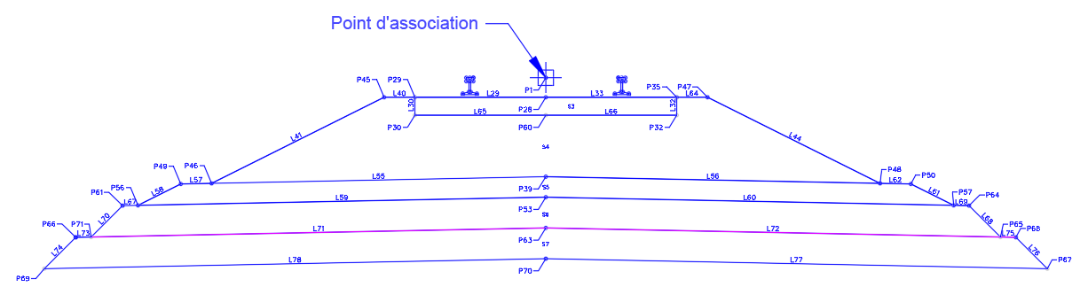

Codes de point, de lien et de forme
Le tableau suivant répertorie les codes, pour cet élément de profil type, des points, liens et formes auxquels sont affectés des codes. Les codes des points, liens ou formes auxquels aucun code n'a été affecté ne sont pas inclus dans ce tableau.
Point, Lien ou Forme
Code
Description
P1, P4, - P13 Rail Rail
P2 Ligne d'axe_Rail Ligne d'axe de rail
P3 Ligne_d'écartement, Rail Ligne d'écartement (bord intérieur du haut du rail)
P14, P18, P19, P23 Bord_Supérieur_Ballast Bord supérieur du ballast
P15, P17, P20, P22 Traverse Coin supérieur de la traverse
P16, P21 Ligne_d'axe_Traverse Ligne d'axe en haut de la traverse
P26, P30 Bord_Supérieur_Sous-ballast Bord supérieur du sous-ballast
P27, P29 Bord_Inférieur_Ballast Bord inférieur du ballast
P28 Haut_Sous-ballast Haut du sous-ballast au niveau de la ligne d'axe
P31, P33 Bord_Inférieur_Sous-ballast Bord inférieur du sous-ballast
P32 Bas_Sous-ballast Bas du sous-ballast au niveau de la ligne d'axe
P63 Bas_RemblaiSol Bas_RemblaiSol
P64 Bord_Supérieur_RemblaiSol Bord_Supérieur_RemblaiSol
P62, P65 Bord_Inférieur_RemblaiSol Bord_Inférieur_RemblaiSol
P66 Bord_Supérieur_CoucheMatériau Bord_Supérieur_CoucheMatériau
P67 Bord_Supérieur_CoucheMatériau Bord_Supérieur_CoucheMatériau
P68 Bord_Supérieur_CoucheMatériau Bord_Supérieur_CoucheMatériau
P69 Bord_Supérieur_CoucheMatériau Bord_Supérieur_CoucheMatériau
P70 Bas_CoucheMatériau Bas de la couche de matériau
L1, L2 Haut_Rail, Rail Haut du rail
L3 - L13 Rail Rail
L14, L17, L22, L23 Ballast, Haut Haut du ballast
L15, L16 Traverse, Haut_Traverse Haut de la traverse
L18 - L21 Traverse Traverse
L24, L27 - L29 Sous-ballast, Haut Haut du sous-ballast
L25, L26 Ballast, Sous-ballast Ballast et sous-ballast
L30, L31 Sous-ballast, Assise des terrassements Bas du sous-ballast
L32 Ballast, Ballast_Entre_Traverses Ballast dans un espace ouvert entre les traverses. Peut également être utilisé lorsque les traverses sont omises.
L67 - L70 Haut, RemblaiSol RemblaiSol
L71 - L72 RemblaiSol, CoucheMatériau Couche de matériau
L73 - L76 Haut, CoucheMatériau Couche de matériau
L77 - L78 CoucheMatériau, AssiseTerrassements Couche de matériau
S1, S2 Rail Rails
S3 Traverse Traverse
S4 Ballast Ballast
S5 Sous-ballast Sous-ballast
S6 RemblaiSol Remblai du sol
S7 Couche de matériau Forme
