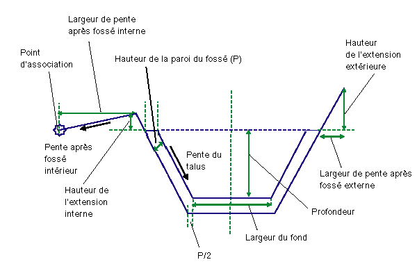

Cet élément de profil type permet de créer une structure de fossé avec des pentes avant et après fossé facultatives.
Association
Le point d'association est le point le plus profond sur les liens de talus précédant la structure de fossé. Si les liens de talus sont omis, alors le point d'association est le point le plus profond sur la paroi intérieure de la structure de fossé (cerclé de bleu).

Paramètre Description Type Par défaut
Côté
Indique que le profil type doit être inséré à droite ou à gauche du point d'association.
Gauche / Droite Droite
Profondeur Profondeur intérieure du fossé. Numérique, positive
0.45 m
1.5 pied
Largeur du fond Largeur du fond du caniveau Numérique, positive
0.5 m
1.5 pied
Pente du talus Pentes du talus du fossé Numérique 1:2
Hauteur de la paroi du fossé Hauteur de la paroi du fossé.Ce paramètre est mesuré perpendiculairement aux côtés de la pente, comme le montre le diagramme précédent. Numérique, positive
0.1 m
0,33 pied
Hauteur de l'extension interne Extension sans revêtement du fossé jusqu'au point d'association Numérique, positive
0.15 m
0,45 pied
Largeur de pente après fossé interne Largeur du remblai du fossé sur la paroi intérieure Numérique, positive
1.5 m
5.0 pieds
Largeur de pente après fossé externe Largeur de l'extension sans revêtement au-delà du point externe de la structure du fossé Numérique, positive
0.1 m
0,33 pied

L'élément de profil type construit la forme d'une structure de fossé, comme indiqué par l'illustration ci-dessus.
Remarque :
Dans Autodesk Civil 3D 2010 et les versions précédentes, le paramètre Hauteur de la paroi du fossé était mesuré verticalement. Dans Autodesk Civil 3D 2011 et les versions ultérieures, ce paramètre est mesuré perpendiculairement au côté de la pente. Par conséquent, si vous ouvrez un dessin contenant des éléments de profil type qui ont été créés dans Autodesk Civil 3D 2010 ou version précédente dans Autodesk Civil 3D 2011 ou version ultérieure, puis recréez le projet 3D, ce paramètre est modifié pour refléter le nouveau comportement. Les rapports sur les volumes qui utilisent cet élément de profil type seront mis à jour pour refléter le nouveau comportement.
Fonctionnement en mode d'édition
En mode d'édition, l'élément de profil type est créé vers l'extérieur, en commençant par le point d'association, en fonction des paramètres d'entrée spécifiés.
