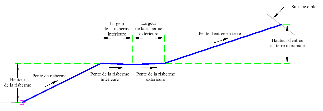

Comportement
Le point de charnière initial est défini sur le point d'association. L'altitude du point de charnière est comparée à la surface cible afin de déterminer si la ligne de profil en travers est en condition de déblai ou de remblai. Une interception est calculée sur la surface cible à l'aide du paramètre Pente d'entrée en terre. Si la hauteur de l'interception est supérieure au paramètre Hauteur max de l'entrée en terre, le lien avec la Hauteur de la risberme est inséré et la risberme est ajoutée. Le point de charnière est redéfini au bord extérieur de la risberme et le processus est répété jusqu'à ce qu'un lien d'entrée en terre inférieur au paramètre Hauteur max d'entrée en terre soit trouvé.
Cet élément de profil type contient une définition de boucle constituée des éléments L2, L3 et L4 et qui est répétée jusqu'à ce qu'elle atteigne la surface cible ou jusqu'à ce qu'elle soit répétée 10 fois au maximum.
Fonctionnement en mode d'édition
En mode d’édition, cet élément de profil type trace la pente de remblai initiale sur 5 unités.

Diagramme de codage
