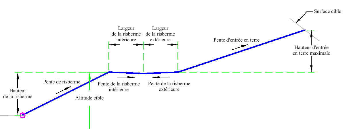

Le point de charnière initial est défini sur le point d'association. L'altitude du point de charnière est comparée à la surface cible afin de déterminer si la ligne de profil en travers est en condition de déblai ou de remblai. Le premier lien avec l'altitude cible est créé ou si ce n'est pas le cas, défini sur la hauteur de la risberme. Les liens de la risberme sont ajoutés. Le point de charnière est redéfini sur le bord extérieur de la risberme et un lien d'entrée en terre est ensuite trouvé.
Fonctionnement en mode d'édition
En mode d'édition, cet élément de profil type dessine une pente de déblai avec une risberme.

Diagramme de codage
