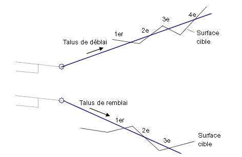

Cet élément de profil type est utilisé lorsqu'une pente d'entrée en terre de déblai ou de remblai contient plus d'une intersection avec la surface cible.
Un paramètre d'entrée contrôle l'interception utilisée.

Cet élément de profil type tente de rechercher tous les points d'entrée en terre possibles pour la condition de pente de déblai. Si un ou plusieurs points d'entrée en terre sont trouvés, ils sont triés et numérotés par décalage croissant depuis le point de charnière. Le lien d'entrée en terre se termine au point qui correspond à la valeur Numéro d'interception. Si ce numéro est supérieur au numéro d'interception trouvé, la dernière interception est utilisée.
Si aucun point d'entrée en terre n'est trouvé pour la condition de déblai, le processus est répété pour la condition de remblai.

En mode d'édition, cet élément de profil type affiche les solutions de déblai et de remblai sous la forme de lignes en pointillé qui se prolongent vers l'extérieur sur une distance de 3 mètres ou 10 pieds. Les liens d'entrée en terre se terminent en pointes de flèche orientées vers l'extérieur.
