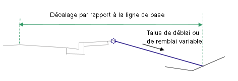

Association
Le point d'association se situe sur le bord intérieur du lien d'entrée en terre.

Comportement
Un lien d'entrée en terre est inséré à partir du point d'association sur la surface au décalage donné.

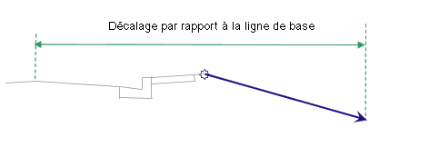

Fonctionnement en mode d'édition
En mode d'édition, cet élément de profil type affiche un lien qui se prolonge vers l'extérieur sur une pente -4 : 1 vers le décalage spécifié. Le lien d'entrée en terre se termine par une pointe de flèche orientée vers l'extérieur.
