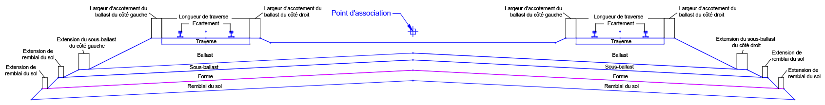

DEVERSVoieFerréeDouble
L'élément de profil type DEVERSVoieFerréeDouble permet d'insérer les rails, les liens, le ballast, le sous-ballast, le remblai du sol et la couche de matériau pour une voie ferrée double.
Il doit être suivi d'un élément de profil type Entrée en terre sur les côtés droit et gauche pour fermer le terrain naturel en cas de déblai et de remblai. Il peut être influencé par les dévers de rail.
Association
Par défaut, le point d'association se situe au niveau de la ligne d'axe entre les rails de la voie de gauche. Les voies peuvent être déplacées par rapport à ce point à l'aide des paramètres de l'élément de profil type.
Paramètres d'entrée
Remarque : Toutes les cotes sont indiquées en mètres ou en pieds, sauf indication contraire. Tous les talus sont exprimés sous la forme x:y (par exemple, 4 : 1), sauf s'ils sont exprimés en pourcentage avec un signe %.

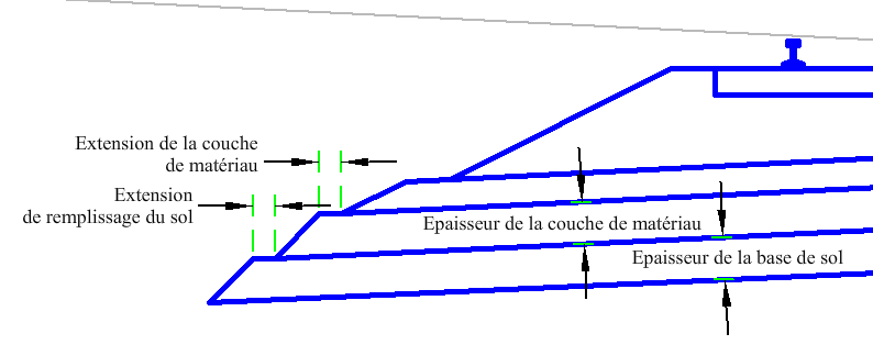

Pente de couche de matériau
Talus du côté de la couche de matériau.
Talus, non-négatif
1:1
Extension de la couche de matériau
Distance entre l'extrémité du sous-ballast et le début de la pente de talus de la couche de matériau
Numérique, non-négatif
0.5'
150 mm
Profondeur de couche de matériau
Profondeur de la couche de matériau
12"
300 mm
Omettre la couche de matériau
Empêche le dessin des points, des liens et des formes de couche de matériau. Si l'option Omettre le ballast, Omettre le sous-ballast ou Omettre le remblai du sol est définie sur Oui, la couche de matériau n'est pas tracée, quelle que soit cette configuration.
Oui/Non
Non
Pente de remblai du sol
Talus du côté du remblai du sol.
Talus, non-négatif
1:1
Profondeur de remblai du sol
Profondeur du remblai de sol
12"
300 mm
Extension de remblai du sol
Distance entre l'extrémité du remblai du sol et le haut de la pente de talus du sous-ballast.
0.5'
150 mm

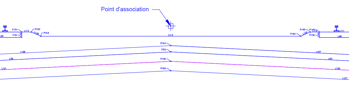

Codes de point, de lien et de forme
Le tableau suivant répertorie les codes, pour cet élément de profil type, des points, liens et formes auxquels sont affectés des codes. Les codes des points, liens ou formes auxquels aucun code n'a été affecté ne sont pas inclus dans ce tableau.
Point, Lien ou Forme
Code
Description
L32 Ballast, Ballast_Entre_Traverses Ballast dans un espace ouvert entre les traverses. Peut également être utilisé lorsque les traverses sont omises.
L116 - L119 Haut, RemblaiSol RemblaiSol
L120 - L121 RemblaiSol, CoucheMatériau Remblai du sol
L122 - L125 Haut, CoucheMatériau Couche de matériau
L126 - L127 CoucheMatériau, AssiseTerrassements Couche de matériau
S1, S2 Rail Rails
S3 Traverse Traverse
S4 Ballast Ballast
S5 Sous-ballast Sous-ballast
S6 Couche de matériau Forme
S7 RemblaiSol Remblai du sol
