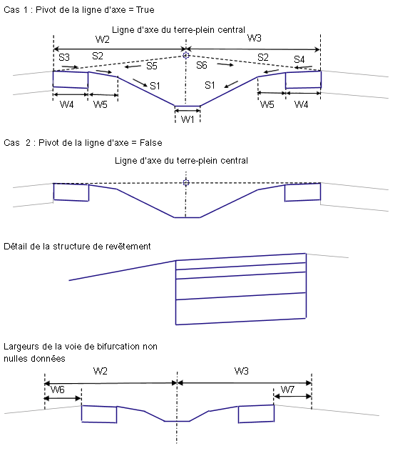

Cet élément de profil type crée une représentation en travers du terre-plein central en cuvette avec des accotements intérieurs, à l'aide de terminaisons verticales de couche de matériau pour les accotements.
Il prend en charge le dévers pivotant autour du point d'association sur la ligne d'axe. Ce dévers peut également pivoter autour de l'altitude du point d'association sur les bords intérieurs de la chaussée. La structure de chaussée des portions revêtues de l'accotement suit les normes décrites dans la section "Structure de revêtement de lignes de profil en travers revêtues" de l'aide d'Autodesk Civil 3D.

Le point d'association se situe au-dessus de la ligne d'axe du fossé. L'emplacement des liens du terre-plein central relatif au point d'association varie selon la méthode de rotation employée, ainsi que dans certains cas, selon les largeurs du terre-plein central et les pentes de la voie. Le point d'association est placé par défaut sur l'axe de la ligne de base selon l'altitude de la ligne de profil en long du dessin.
Remarque : toutes les cotes sont indiquées en mètres ou en pieds, sauf indication contraire. Toutes les pentes sont exprimées sous la forme x:y (par exemple, 4 : 1), sauf si elles sont exprimées en pourcentage avec un signe %.

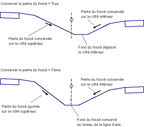

Conserver la pente du fossé |
Dans le cas où les points du haut de la pente du fossé ne sont pas situés à la même altitude, sélectionnez la fonction pour conserver les pentes du fossé et laissez la position du fossé se déplacer. Vous pouvez également conserver le fossé au centre et ajuster la pente du talus sur le côté haut. |
Liste de sélection |
Conserver les pentes du talus du fossé, décaler le fossé par rapport au centre |

| Paramètre | Description | Type |
Axe de rotation du dévers |
Indique si l'élément de profil type prend en charge l'axe de rotation du dévers. Pour afficher une description du paramètre, dans la fenêtre Propriétés, placez le curseur sur le paramètre. Pour plus d'informations, reportez-vous à la rubrique Ajustements du profil projet pendant le dévers. |
Statique (description) |
Cet élément de profil type ne peut pas être inséré séparément pour les côtés gauche et droit. Il construit le terre-plein central des deux côtés du point d'association.
Point de pivot du dévers
Le terre-plein central peut être configuré pour avoir le point de pivot du dévers situé sur la ligne d'axe ou sur les bords intérieurs des chaussées. Si vous utilisez le paramètre Pivot de la ligne d'axe les pentes de dévers de la voie extérieure droite et gauche sont obtenues par rapport aux spécifications de dévers de la ligne de base et les altitudes des bords intérieurs des chaussées sont calculées en appliquant ces pentes aux largeurs de droite et de gauche du terre-plein central par rapport au point d'association. Si vous n'utilisez pas le paramètre Pivot de la ligne d'axe, les bords des chaussées sont conservés à l'altitude du point d'association.
Altitudes du fossé et pentes
Le dévers ou les voies de bifurcation peuvent entraîner des différences d'altitudes du sommet des pentes du fossé sur les côtés gauche et droit, créant un fossé asymétrique. Deux options sont disponibles pour remédier à cette situation. Si l'option Conserver la pente du fossé est définie sur True, les pentes du fossé spécifiées restent constantes des deux côtés, ce qui déplace le fond du fossé de la ligne d'axe vers le côté inférieur. Si cette fonction est définie sur False, le fond du fossé est centré par rapport à la ligne d'axe du terre-plein central, la pente spécifiée est conservée sur le côté inférieur et s'ajuste pour correspondre au côté supérieur.
