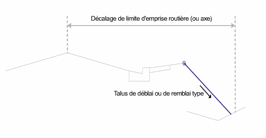

Le cas n°1 est illustré ci-après.
Avec la pente d'entrée en terre type, le point de sécurité est situé à l'intérieur de la limite de décalage indiquée soit par une valeur numérique, soit par l'emplacement de l'axe.

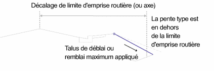

La figure suivante illustre le cas n°2.
La pente d'entrée en terre type force le point de sécurité à être à l'extérieur de la limite de décalage indiquée soit par une valeur numérique, soit par l'emplacement de l'axe. Si le paramètre d'entrée Conserver la pente est défini sur Conserver la pente maximale, la pente est alors augmentée pour atteindre sa valeur maximale. La pente maximale est alors maintenue à cette valeur et le point de sécurité sera au-delà de la limite de l'emprise routière.

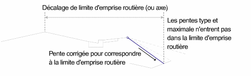

Le cas n°3 est illustré sur la figure suivante.
La pente d'entrée en terre type force le point de sécurité à être à l'extérieur de la limite de décalage indiquée soit par une valeur numérique, soit par l'emplacement de l'axe. Si le paramètre d'entrée Conserver la pente est défini sur Remplacer la pente maximale, les limitations relatives à la pente sont ignorées et le point de sécurité est inséré à l'emplacement du décalage de l'emprise routière.
