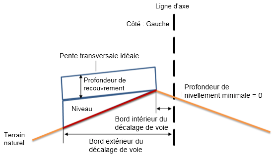

Côté 1 de la voie 1 du nivellement du recouvrement
Cet élément de profil type recouvre un côté d'une route existante via l'ajout d'une couche de nivellement, en fonction des besoins.
Association
Le point d'association correspond au point du bord intérieur de la couche de recouvrement avec une pente transversale de surface finale.
Paramètres d'entrée
Remarque : Toutes les cotes sont indiquées en mètres ou en pieds, sauf indication contraire. Toutes les pentes sont exprimées sous la forme x:y (par exemple, 4:1), sauf si elles sont indiquées en pourcentage avec un signe "%".
Paramètre Description Type Par défaut
Côté Spécifie sur quel côté de la ligne d'axe de la route l'élément de profil type doit être positionné. Gauche/Droit Droit

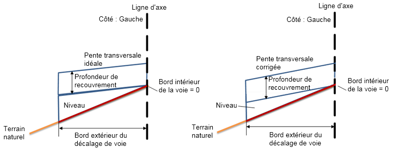

Profondeur de recouvrement Profondeur de la couche de recouvrement Numérique 0,300 m (0,300 pied)

Options de pente de recouvrement Indique les options de la pente de recouvrement.
Conseil : Le terme "battant" est utilisé pour décrire le mode de calcul de la pente transversale corrigée d’un recouvrement dans un élément de profil type de réhabilitation. Les résultats de cette opération varient en fonction de la tolérance de pente et de la différence de pente entre la pente transversale du terrain naturel et la pente transversale idéale. Si la différence de pente est inférieure à la tolérance de pente de l’élément de profil type, le cas d’utilisation est considéré comme étant compris dans la tolérance. Si la différence de pente est supérieure à la tolérance de pente de l’élément de profil type, le cas d’utilisation est considéré comme étant en dehors des limites de la tolérance.

Largeur de la voie Largeur de la voie, déterminée par le décalage entre le bord extérieur et le bord intérieur de la voie. Numérique 0,000 m (0,000 pied)
Utiliser les options de ligne de profil en long Permet de lier le bord intérieur de la couche de recouvrement à une ligne de profil en long, d'ajuster l'altitude à la profondeur de nivellement minimale ou de le verrouiller à l'élément de profil type précédent.

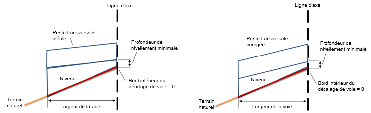

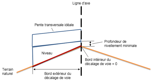

  • Profondeur de nivellement minimale
    Les ajustements de l'altitude et de la pente transversale sont conformes à la profondeur de nivellement minimale et/ou à la profondeur de rabotage minimale. La surface existante constitue la base.
  • Utiliser la ligne de profil en long
    Aucun ajustement de l'altitude n'est effectué. L'altitude du point d'association de l'élément de profil type de réhabilitation correspond à la ligne de profil en long affectée. L'ajustement de la pente transversale est déterminé par les options de la pente de recouvrement.
  • Verrouiller jusqu'au précédent
    Aucun ajustement de l'altitude n'est effectué. L'altitude du point d'association de l'élément de profil type de réhabilitation correspond au point d'association de l'élément de profil type précédent (dans la plupart des cas, il s'agit du point d'arrivée de la voie précédente). L'ajustement de la pente transversale est déterminé par les options de la pente de recouvrement.
Définie par l'utilisateur Profondeur de nivellement minimale
Profondeur de nivellement minimale Profondeur de nivellement minimale entre la surface existante et la partie inférieure de la couche de recouvrement. Numérique 0,300 m (0,300 pied)
Tolérance de la pente Quantité de variation autorisée pour la pente transversale de recouvrement par rapport à la pente transversale du terrain naturel ou la pente transversale idéale. Numérique, positive 0,5 %

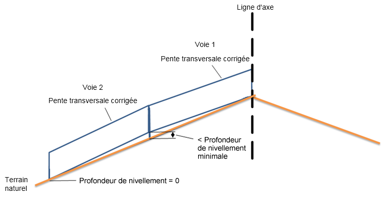

Verrouiller jusqu'au précédent 1
Dans ce cas d’utilisation, la deuxième voie est définie de façon à utiliser l’option Verrouiller jusqu’au précédent. Le point d’association de la voie 2 se verrouillera à l’altitude de l’extrémité de la voie 1. La profondeur de nivellement au début de la deuxième voie est supérieure à la profondeur de nivellement minimum spécifiée pour cette voie.
La pente transversale corrigée sera calculée et appliquée, mais aucun ajustement d’altitude ou battant ne sera appliqué. Dans certains cas, il se peut que la profondeur de nivellement minimum ne soit pas obtenue.

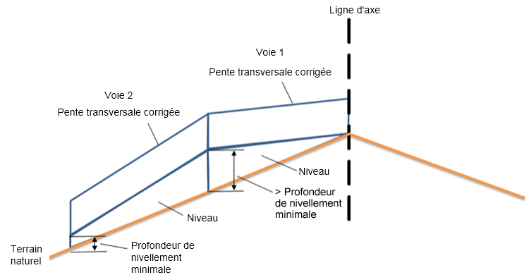

Verrouiller jusqu'au précédent 2
Dans ce cas d’utilisation, la deuxième voie est définie de façon à utiliser l’option Verrouiller jusqu’au précédent. Le point d’association de la voie 2 sera verrouillé à l’élément de profil type de la voie 1. La profondeur de nivellement au début de la deuxième voie est inférieure à la profondeur de nivellement minimum spécifiée pour cette voie.

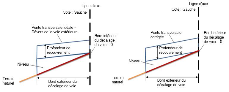

Dévers de la voie extérieure
La pente transversale idéale est égale au dévers de la voie extérieure.
Remarque : Pour pouvoir lire ces valeurs, il est nécessaire de disposer d'une table de dévers pour l'axe. Les valeurs de dévers sont lues à partir de la table de dévers pour l'axe.

Comportement
Cet élément de profil type suppose qu'aucune couche de rabotage n'est ajoutée.

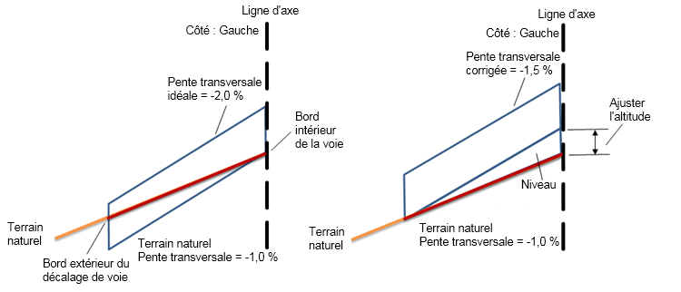

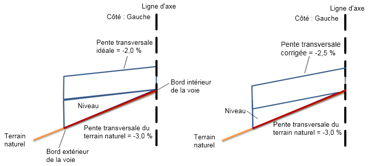

Cas 1-1 : pente transversale idéale supérieure à la pente transversale du terrain naturel
Entrées :
Actions
Pente transversale idéale -2 %
Profondeur de nivellement minimale 0
Tolérance de la pente 0,5 %
Options de pente de recouvrement Définie par l'utilisateur avec battant
Utiliser les options de ligne de profil en long Profondeur de nivellement minimale
Bord intérieur du décalage de voie True (les valeurs varient)
Bord extérieur du décalage de voie True (les valeurs varient)
Calculs :
Entrée COGO Value
Pente transversale du terrain naturel -3 %
Pente transversale du terrain naturel - Pente transversale idéale -1 %
Tolérance de la pente Valeur de pente du terrain naturel moins la valeur de pente transversale idéale ayant pour résultat -1 % (inférieur à la tolérance de pente de 0,5 %).
Pente transversale corrigée La pente transversale corrigée sera ajustée à -2,5 %.
Output Value
Pente transversale corrigée -2,5 %

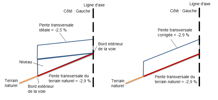

Cas 1-2 : pente transversale idéale supérieure à la pente transversale du terrain naturel
Entrées :
Actions
Pente transversale idéale -2,5 %
Calculs :
Entrée COGO Value
Pente transversale du terrain naturel -2,9 %
Pente transversale du terrain naturel - Pente transversale idéale -0,4 %
Tolérance de la pente Valeur de pente du terrain naturel moins la valeur de pente transversale idéale ayant pour résultat -0,4 % (inférieur à la tolérance de pente de 0,5 %).
Pente transversale corrigée La pente transversale corrigée sera de -2,9 %.
Output Value
Pente transversale corrigée -2,9 %

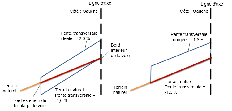

Cas 1-3 : pente transversale idéale inférieure à la pente transversale du terrain naturel
Entrées :
Actions
Calculs :
Entrée COGO Value
Pente transversale du terrain naturel -1,6 %
Pente transversale corrigée La pente transversale corrigée sera de -1,6 %.
Output Value
Pente transversale corrigée -1,6 %

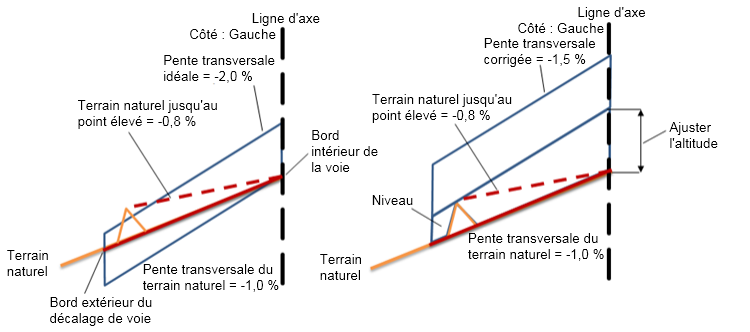

Cas 1-4 : pente transversale idéale inférieure à la pente transversale du terrain naturel
Entrées :
Actions
Calculs :
Entrée COGO Value
Pente transversale du terrain naturel -1 %
Tolérance de la pente Pente du terrain naturel moins pente transversale idéale ayant pour résultat -1 %, ce qui est supérieur à la tolérance de pente de 0,5 %
Pente transversale corrigée La pente transversale corrigée sera de -1,5 %.
Output Value
Pente transversale corrigée -1,5 %

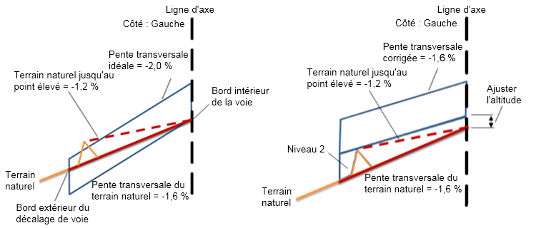

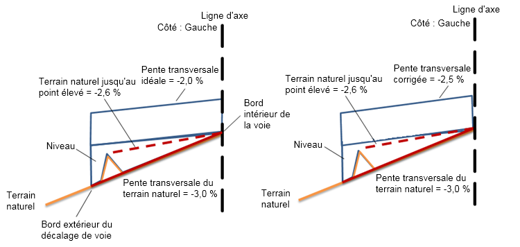

Cas 2-1 : pente transversale idéale supérieure au point élevé
Entrées :
Actions
Calculs :
Entrée COGO Value
Pente transversale du terrain naturel - Pente transversale idéale 1 %
Pente transversale du point élevé, mesurée entre le bord intérieur de la voie et le point élevé. -2,6 %
Pente transversale du point élevé - Pente transversale idéale -0,6 %
Tolérance de la pente Différence de pente : valeur de pente transversale du terrain naturel moins la valeur de pente transversale idéale ayant pour résultat 1 %, ce qui est supérieur à la tolérance de pente de 0,5 %
Pente transversale corrigée La pente transversale corrigée sera de -2,5 %.
Output Value
Cas 2-2 : pente transversale idéale supérieure au point élevé
Entrées :
Actions
Calculs :
Entrée COGO Value
Pente transversale du point élevé, mesurée entre le bord intérieur de la voie et le point élevé. -2,4 %
Pente transversale du point élevé - Pente transversale idéale -0,4 %
Tolérance de la pente Valeur de pente transversale du terrain naturel moins la valeur de pente transversale idéale ayant pour résultat 1 % (supérieur à la tolérance de pente de 0,5 %)
Output Value
Cas 2-3 : pente transversale idéale inférieure au point élevé
Entrées :
Actions
Calculs :
Entrée COGO Value
Pente transversale du terrain naturel - Pente transversale idéale 0,4 %
Pente transversale du point élevé, mesurée entre le bord intérieur de la voie et le point élevé. -1,2 %
Pente transversale du point élevé - Pente transversale idéale -0,8 %
Tolérance de la pente Valeur de pente transversale du terrain naturel moins la valeur de pente transversale idéale ayant pour résultat -0,4 % (inférieur à la tolérance de pente de 0,5 %).
Output Value
Cas 2-4 : pente transversale idéale inférieure au point élevé
Entrées :
Actions
Calculs :
Entrée COGO Value
Pente transversale du point élevé, mesurée entre le bord intérieur de la voie et le point élevé. -0,8 %
Pente transversale du point élevé - Pente transversale idéale -1,2 %
Tolérance de la pente Valeur de pente transversale du terrain naturel moins la valeur de pente transversale idéale ayant pour résultat 1,0 % (supérieur à la tolérance de pente de 0,5 %).
Output Value
