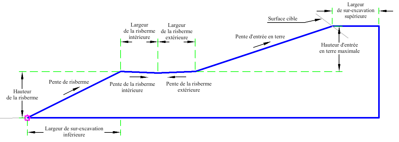

Paramètres d'entrée
Remarque : Toutes les cotes sont indiquées en mètres ou en pieds, sauf indication contraire. Toutes les pentes sont exprimées sous la forme x:y (par exemple, 4 : 1), sauf si elles sont exprimées en pourcentage avec un signe %.
Paramètre
Description
Type
Par défaut
Côté
Indique de quel côté placer l'élément de profil type.
Gauche / Droite
Droite
Hauteur max de l'entrée en terre
Hauteur maximum autorisée pour le lien d'entrée en terre de déblai et de remblai sans risberme.
Numérique
15,0 pieds
4,5 m
Hauteur de la risberme
Hauteur maximum autorisée pour une risberme par rapport à une nouvelle risberme.
Numérique
10,0 pieds
3,0 m
Pente de risberme
Pente entre les risbermes
Numérique, positive
1 (: 1)
Talus de risberme intérieure
% +/- de la pente de la risberme. Les pentes positives sont ascendantes dans le sens du décalage croissant.
Numérique
4 (%)
Largeur de risberme intérieure
Largeur de la risberme vers la ligne d'écoulement de la risberme.
Numérique, positive
4 pieds
1,2 m
Talus de risberme extérieure
Numérique
4 (%)
Largeur de risberme extérieure
Largeur de la risberme à partir de la ligne d'écoulement de la risberme.
Numérique
4 pieds
1,2 m
Pente d'entrée en terre
Pente de l'entrée en terre
Numérique, positive
2 (: 1)
Largeur supérieure de l'excavation supplémentaire
Largeur de l'excavation supplémentaire à partir de l'entrée en terre.
Numérique, positive
5 pieds
1,5 m
Largeur inférieure de l'excavation supplémentaire
Largeur de l'excavation supplémentaire à partir du point de charnière.
Numérique, positive
10 pieds
3 m
Paramètres cible

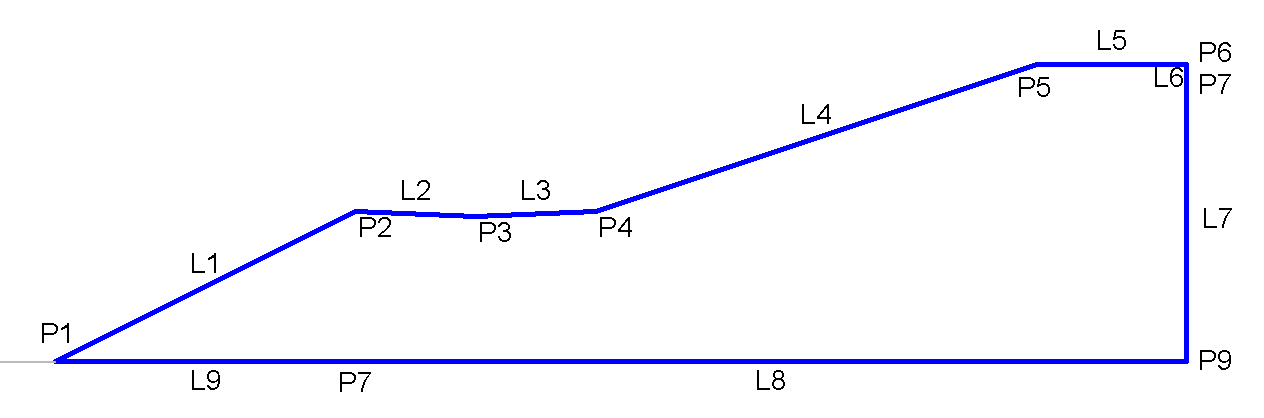

Cet élément de profil type contient une définition de boucle constituée de L2, L3 et L4 qui est répétée jusqu'à ce qu'elle atteigne la surface cible ou jusqu'à ce qu'elle soit répétée 10 fois au maximum.

Codes de point, de lien et de forme
Le tableau suivant répertorie les codes, pour cet élément de profil type, des points, liens et formes auxquels sont affectés des codes. Les codes des points, liens ou formes auxquels aucun code n'a été affecté ne sont pas inclus dans ce tableau.
Point, Lien ou Forme
Code
Description
P1 Emprise, Assise des terrassements
P2, P3, P5, P6 Emprise
P4 Haut, Ligne d'écoulement Ligne d'écoulement de la risberme.
P7 Emprise, Mur Bord arrière de la largeur de l'excavation supplémentaire en haut du lien d'entrée en terre.
P8, P9, P10 Assise des terrassements
L1 - L6 Emprise
L7 - L10 Assise des terrassements
Diagramme de codage
