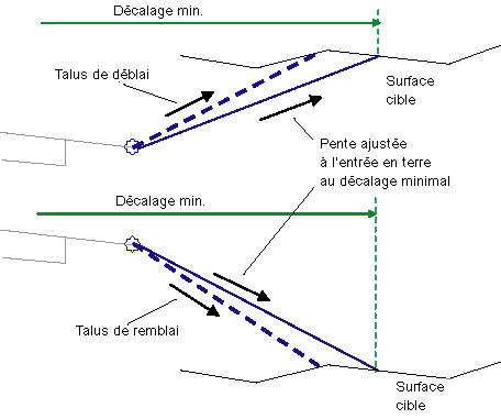

Cet élément de profil type insère un lien qui entre en terre sur une surface cible au niveau de la pente de remblai ou de déblai définie par l'utilisateur.
Si nécessaire, la pente est ajustée pour conserver le point d'entrée en terre au-delà d'un décalage minimum par rapport à la ligne de base.

Comportement
Cet élément de profil type tente de calculer un point d'entrée en terre pour la condition de déblai. Si un point d'entrée en terre est trouvé, son décalage est comparé à la valeur Décalage min. Si le point d'entrée en terre est en deçà de la valeur Décalage min., le point d'entrée en terre est déplacé vers le point de décalage minimum sur la surface cible. Si aucun point d'entrée en terre de déblai n'est trouvé, le processus est répété pour la condition de remblai.
Si un nom d'axe horizontal de décalage est attribué au paramètre Décalage min. pendant la conception du projet 3D, la valeur de ce paramètre varie pour correspondre au décalage de l'axe.
A l'instar de tout autre élément de profil type d'entrée en terre, cet élément de profil type vous permet, si vous le souhaitez, d'ajouter un matériau revêtu. Vous pouvez spécifier trois intervalles de pente. Le type de matériau 1 est appliqué si la pente des liens est inférieure ou égale à la valeur de pente spécifiée. Entre la pente 1 et pente 2, le deuxième type de matériau est appliqué. De même, si les pentes des liens sont comprises entre les valeurs des pentes 2 et 3, le matériau 3 est appliqué. Si les pentes des liens sont moins inclinées que la limite de pente 3, alors aucun matériau n'est appliqué.

Fonctionnement en mode d'édition
En mode d'édition, cet élément de profil type affiche les pentes de déblai et de remblai sous la forme de lignes en pointillé qui se prolongent vers l'extérieur sur la distance Décalage min. Les liens d'entrée en terre se terminent en pointes de flèche orientées vers l'extérieur.
