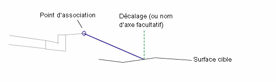

Cet élément de profil type a une utilité générale et permet de prolonger un lien à partir du point d'association selon un décalage défini sur une surface cible.
Un axe peut être utilisé lors de la conception d'un projet 3D pour calculer le décalage.
Le point d'association se situe au début du lien.

Un lien est prolongé jusqu'au point sur la surface cible au décalage défini.

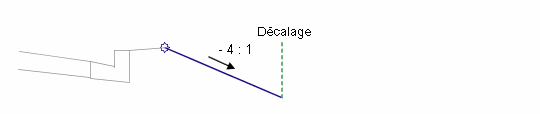

En mode d'édition, cet élément de profil type affiche le lien dessiné au décalage défini sur une pente de -4 : 1. Le lien se termine par une pointe de flèche orientée vers l'extérieur.
