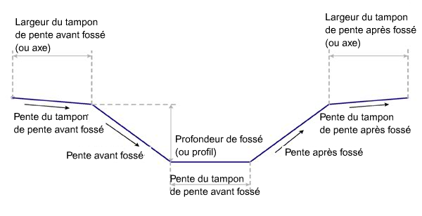

Cet élément de profil type insère un fossé à fond plat ou en forme de V avec les paramètres de contrôle horizontaux et verticaux définis par l'utilisateur.
Il peut également inclure un matériau de revêtement facultatif.
Le point d'association se situe sur le bord intérieur du premier lien. Il s'agit du tampon intérieur ou du lien de pente avant fossé du fossé si la largeur du tampon intérieur est égale à zéro. Il est généralement relié au bord extérieur d'un accotement.

Cet élément de profil type insère une forme simple de fossé (à fond plat ou en forme de V) avec en option des tampons de pente avant fossé et de pente après fossé. L'emplacement du bord intérieur du fossé peut être spécifié par une largeur fixe ou par un axe facultatif. La profondeur du fossé peut être indiquée par une hauteur fixe ou par l'affectation d'une ligne de profil en long qui permet de gérer la profondeur. Le point de test de déblai/remblai est P3. En fonction du paramètre d'entrée Inclure le fossé, le fossé sera positionné uniquement en déblai, uniquement en remblai, ou en déblai et en remblai.
