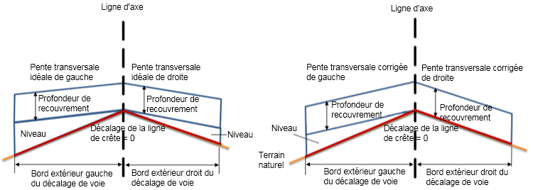

Dévers de nivellement du recouvrement
Cet élément de profil type recouvre une route en toit existante via l'ajout d'une couche de nivellement au-dessus du terrain naturel, en fonction des besoins.
Association
Le point d'association correspond au point de dévers de la couche de recouvrement avec une pente transversale de surface finale.
Paramètres d'entrée
Remarque : Toutes les cotes sont indiquées en mètres ou en pieds, sauf indication contraire. Tous les talus sont exprimés sous la forme x:y (par exemple, 4 : 1), sauf s'ils sont exprimés en pourcentage avec un signe %.
Paramètre Description Type Par défaut (mètres ou pieds)

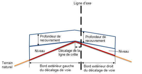

Décalage de la ligne de crête Décalage positif ou négatif au niveau du point de dévers. Numérique 0,000 m (0,00 pied)
Utiliser les options de la ligne de profil en long pour la ligne de crête Sélectionnez cette option pour lier le bord intérieur d'un recouvrement à une ligne de profil en long ou pour ajuster l'altitude d'un point de dévers à la profondeur de nivellement minimale. Défini par l'utilisateur Profondeur de nivellement minimale

Profondeur de recouvrement Profondeur de la couche de recouvrement Numérique, positive 0,300 m (0,300 pied)
Options de la pente de recouvrement de gauche/Options de la pente de recouvrement de droite Spécifie les options des pentes de recouvrement de droite et de gauche
Conseil : Le terme "battant" est utilisé pour décrire le mode de calcul de la pente transversale corrigée d’un recouvrement dans un élément de profil type de réhabilitation. Les résultats de cette opération varient en fonction de la tolérance de pente et de la différence de pente entre la pente transversale du terrain naturel et la pente transversale idéale. Si la différence de pente est inférieure à la tolérance de pente de l’élément de profil type, le cas d’utilisation est considéré comme étant compris dans la tolérance. Si la différence de pente est supérieure à la tolérance de pente de l’élément de profil type, le cas d’utilisation est considéré comme étant en dehors des limites de la tolérance.
Remarque : La tolérance de pente est une valeur absolue. Par conséquent, que la différence de pente soit de 0,4 % ou de -0,4 %, la valeur absolue est de 0,4 %. Si la tolérance de pente est de 0,5 %, la valeur absolue de différence de pente de 0,4 % est considérée comme étant comprise dans la tolérance.
  • Définie par l'utilisateur avec battant
    Le terme "battant" indique le mode de calcul de la pente transversale corrigée en fonction de la tolérance de pente de l’élément de profil type.
    • Battant dans les limites de la tolérance :
      La pente transversale corrigée correspondra à la pente transversale du terrain naturel.
    • Battant en dehors des limites de tolérance :
      La pente transversale corrigée varie et correspond à la pente transversale du terrain naturel, plus ou moins la valeur de tolérance de pente.
      Remarque : Le fait que la tolérance de pente soit ajoutée ou soustraite dépend de la manière dont les valeurs de la pente transversale du terrain naturel et de pente transversale idéale seront rapprochées.

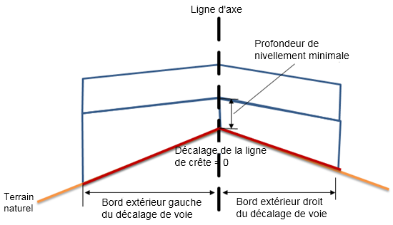

Remarque : La profondeur de nivellement minimale représente la profondeur minimale de la couche de nivellement, mesurée entre le point élevé du terrain naturel et la partie inférieure de la couche de recouvrement.
Remarque : Distance de décalage entre le point de dévers de l'élément de profil type et la ligne d'axe de la route.

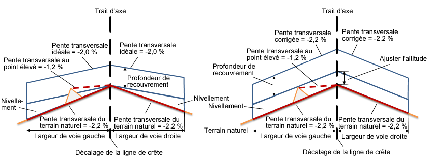

Cet élément de profil type suppose qu'aucune couche de rabotage n'est ajoutée à l'élément de profil type.
Entrées :
Actions Value
Pente transversale idéale, Gauche -2 %
Pente transversale idéale, Droite -2 %
Décalage de la ligne de crête 0,000' (0,00 m)
Largeur de voie gauche 12' (3,6 m)
Largeur de voie droite 12' (3,6 m)
Profondeur de nivellement minimale 0,000' (0,00 m)
Tolérance de la pente 0,5 %
Options de pente de recouvrement Définie par l'utilisateur avec battant
Utiliser les options de ligne de profil en long Profondeur de nivellement minimale
Calculs :
Saisie du côté gauche Value
Pente transversale du terrain naturel -2,2 %
Pente transversale du terrain naturel - Pente transversale idéale 0,2 %
Pente transversale au point élevé, mesurée entre le point de dévers et le point élevé. -1,2 %
Pente transversale du point élevé - Pente transversale idéale 0,8 %
Tolérance de la pente Différence de pente : valeur de pente transversale du terrain naturel moins la valeur de pente transversale idéale ayant pour résultat 0,2 %, ce qui est supérieur à la tolérance de pente de 0,5 %
Pente transversale corrigée
La pente transversale corrigée sera ajustée à -2,2 %.
Saisie du côté droit Value
Pente transversale du terrain naturel - Pente transversale idéale -0,2 %
Tolérance Valeur de pente du terrain naturel moins la valeur de pente transversale idéale ayant pour résultat -0,2 % (inférieur à la tolérance de pente de 0,5 %).
Pente transversale corrigée La pente transversale corrigée sera ajustée à -2,2 %.
Saisie finale Value
Pente transversale corrigée, Gauche -2,2 %
Pente transversale corrigée, Droite -2,2 %
Ajuster l'altitude L’altitude sera ajustée par rapport à l’altitude du point élevé sur le côté gauche.
Sortie
Sortie Value
