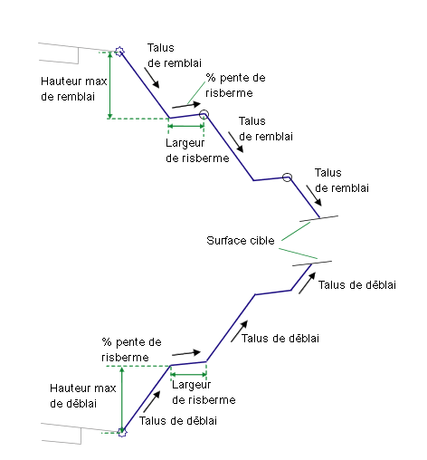

Cet élément de profil type insère des liens pour créer des pentes de bassin versant en déblai ou en remblai avec risbermes répétées si nécessaire.
Vous pouvez également définir des matériaux revêtus facultatifs pour l'entrée en terre et spécifier d'autres liens (Tous les liens, Liens d'entrée en terre, Liens de remblai uniquement et Aucun).
Le point d'association se situe sur le bord intérieur de la pente de déblai ou de remblai initiale. Le composant peut être attaché au côté droit ou au côté gauche.

Le point de charnière initial est défini sur le point d'association. L'altitude du point de charnière est comparée à la surface cible afin de déterminer si la ligne de profil en travers est en condition de déblai ou de remblai. Une interception est calculée sur la surface cible à l'aide des paramètres Talus de déblai ou Talus de remblai définis. Si la hauteur de l'interception est supérieure au paramètre Hauteur max, le lien avec la hauteur maximum est inséré et le lien de la risberme est ajouté. Le point de charnière est redéfini au bord extérieur de la risberme et le processus est répété jusqu'à ce qu'un lien d'entrée en terre inférieur au paramètre Hauteur max soit trouvé.

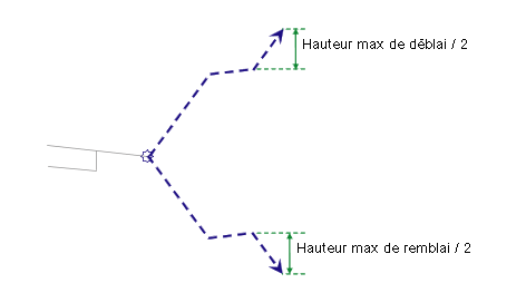

En mode d'édition, cet élément de profil type dessine les pentes de déblai et de remblai initiales à leur hauteur maximum, une seule risberme, suivie des pentes d'entrée en terre de déblai et de remblai pour la moitié des hauteurs maximales. Les liens d'entrée en terre se terminent en pointes de flèche orientées vers l'extérieur.
