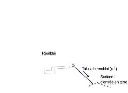

Le point d'association est testé pour déterminer s'il s'agit d'un déblai ou d'un remblai. Dans le cas d'un remblai, le lien d'entrée en terre du remblai se prolonge vers la surface existante selon la pente de remblai spécifiée.

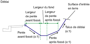

Si l'entrée en terre ne se trouve pas sous la surface rocheuse, la pente avant fossé, le fond du fossé et la pente après fossé sont ajoutés et le lien d'entrée en terre de déblai est prolongé de l'extrémité de la pente après fossé vers la surface d'entrée en terre selon la pente de déblai indiquée.
