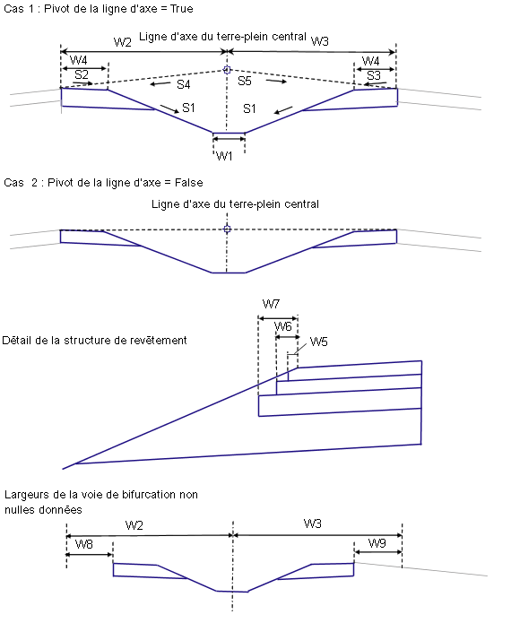

Paramètre
Description
Type
Par défaut
Largeur du fossé
Largeur du fond du fossé de terre-plein central (zéro pour un fossé en V)
Numérique, positive
0.6 m
2 pieds
Pente du fossé
Pente vers l'intérieur depuis les accotements vers le fond du fossé (x : 1)
Numérique, positive
4 : 1

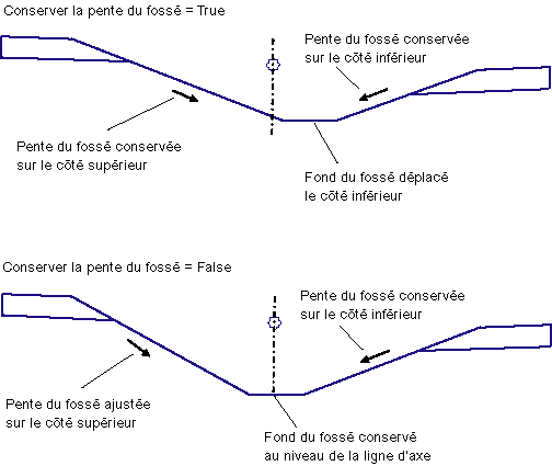

Conserver la pente du fossé
Dans le cas où les points du sommet de la pente du fossé ne sont pas situés à la même altitude, sélectionnez la fonction pour conserver les pentes du fossé et laissez la position du fossé se déplacer. Vous pouvez également conserver le fossé au centre et ajuster la pente du talus sur le côté haut
Liste de sélection
Conserver les pentes du talus du fossé, décaler le fossé par rapport au centre
Pivot de la ligne d'axe
Choisissez si le talus et le point de pivot se situent sur la ligne d'axe au-dessus du terre-plein central du fossé ou s'il est conservé sur les bords intérieurs des chaussées.
Liste de sélection
Pivot autour du bord intérieur de la chaussée
Direction de la pente de l'accotement Indique si l'accotement est incliné à partir du dévers ou vers le dévers.
Liste de sélection :
  • Dans la direction opposée au dévers
  • Dans la direction du dévers
Largeur de terre-plein central à gauche
Largeur de la ligne d'axe du terre-plein central au bord intérieur gauche de la chaussée
Numérique, positive
6.6 m
22 pieds
Largeur de terre-plein central de droite
Largeur de la ligne d'axe du terre-plein central au bord intérieur droit de la chaussée
Numérique, positive
6.6 m
22 pieds
Largeur d'accotement revêtu
Largeur de l'accotement intérieur revêtu
Numérique, positive
0.6 m
2.0 pieds
Extension de Roulement
Largeur selon laquelle la couche Roulement est prolongée au-delà du bord de l'accotement. Le fond de la couche Roulement ne peut pas être prolongé au-delà de la pente du talus du fossé.
Numérique, positive
0.0
Extension de Revêtement2
Largeur selon laquelle la couche Revêtement2 est prolongée au-delà du bord de l'accotement. Elle doit être égale ou supérieure à l'extension de Roulement. Le fond de la couche Revêtement2 ne peut pas être prolongé au-delà de la pente du talus du fossé.
Numérique, positive
0.0
Extension de base
Largeur selon laquelle la couche de base est prolongée au-delà du bord de l'accotement. Elle doit être égale ou supérieure à l'extension de Revêtement2. Si vous utilisez une grande valeur, la couche de base se termine à l'intersection de la pente du fossé. La couche de base ne doit pas être prolongée au-delà de la pente du talus du fossé.
Numérique, positive
0.0
Profondeur de Roulement
La profondeur entre la surface finale et les surfaces du Roulement des accotements revêtus
Numérique, positive
0.025 m,
0.083 pied
Profondeur de Revêtement2
La profondeur entre les surfaces de Roulement et de Revêtement2 des accotement revêtus
Numérique, positive
0.025 m,
0.083 pied
Profondeur de base
La profondeur entre les surfaces de base et le Revêtement2 des accotements revêtus
Numérique, positive
0.100 m
0.333 pied
Profondeur de couche de matériau
Profondeur entre la base et les surfaces de couche de matériau des accotements revêtus
Numérique, positive
0.3 m
1 pied
Largeur de voie de bifurcation à gauche
Largeur de la voie de bifurcation facultative sur le côté gauche
Numérique, positive
0
Largeur de voie de bifurcation à droite
Largeur de la voie de bifurcation facultative sur le côté droit
Numérique, positive
0

Point de pivot du dévers
Le terre-plein central peut être configuré pour avoir le point de pivot situé sur la ligne d'axe ou sur les bords intérieurs des chaussées. Si vous utilisez le Pivot de ligne d'axe, les pentes de dévers de la voie extérieure droite et gauche sont obtenues par rapport aux spécifications de dévers de la ligne de base et les altitudes des bordes intérieurs des chaussées sont calculés en appliquant ces pentes aux largeurs de droite et de gauche du terre-plein central par rapport au point d'association. Si vous n'utilisez pas le paramètre Pivot de la ligne d'axe, les bords des chaussées sont conservés à l'altitude du point d'association.
Altitudes du fossé et pentes
Le dévers ou les voies de bifurcation peuvent entraîner des différences d'altitude du sommet des pentes du fossé sur les côtés gauche et droit, créant un fossé asymétrique. Deux options sont disponibles pour remédier à cette situation. Si l'option Conserver la pente du fossé est définie sur True, les pentes du fossé spécifiées restent constantes des deux côtés, ce qui déplace le fond du fossé de la ligne d'axe vers le côté inférieur. Si cette fonction est définie sur False, le fond du fossé est centré par rapport à la ligne d'axe du terre-plein central, la pente spécifiée est conservée sur le côté inférieur et s'ajuste pour correspondre au côté supérieur.
Traitement de l'accotement
Les accotements revêtus suivent les pentes définies pour les pentes d'accotement intérieur droit et gauche selon les spécifications de dévers de l'axe de la ligne de base. Ces pentes sont appliquées vers l'intérieur depuis les bords intérieurs des chaussées. Ces surfaces de couche de matériau suivent la même pente que la surface finale et se prolongent vers l'intérieur jusqu'à l'intersection avec les pentes du fossé.

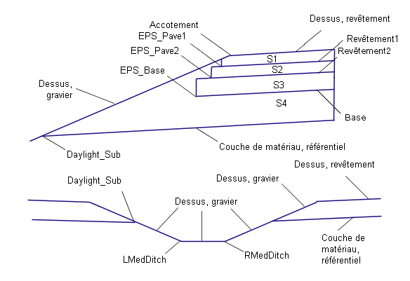

Codes de point, de lien et de forme
Le tableau suivant répertorie les codes, pour cet élément de profil type, des points, liens et formes auxquels sont affectés des codes. Les codes des points, liens ou formes auxquels aucun code n'a été affecté ne sont pas inclus dans ce tableau.
Point, Lien ou Forme
Code
Description
Points
Comme indiqué ci-dessous
Liens
S1
Pave1
S2
Pave2
S3
Base
S4
Forme
Diagramme de codage
