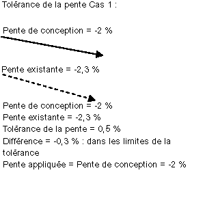

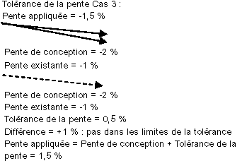

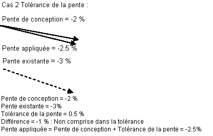

Tolérance de la pente |
La valeur autorisée par la pente de recouvrement diffère de sa valeur de conception. La tolérance de la pente n'est pas utilisée si le paramètre Pente de recouvrement est défini sur M (voir la section Comportement ci-dessous pour des explications détaillées). |

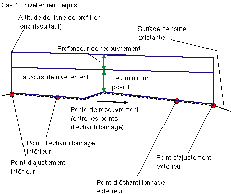

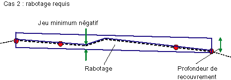

Jeu minimum (+/-) |
Jeu vertical minimum entre la surface existante et le bas de la couche de recouvrement. Une valeur positive positionne le lien du bas du recouvrement au-dessus de la surface existante, créant une couche de nivellement au-dessous du recouvrement. Une valeur négative positionne le lien du bas du recouvrement au-dessous de la surface existante, créant une couche de rabotage correspondant à une portion de la couche de recouvrement. |

Cet élément de profil type insère des liens parallèles définissant le sommet et le bas d'une couche de recouvrement. Les liens sont insérés de Décalage point d'ajustement intérieur à Décalage point d'ajustement extérieur.

La pente de la surface existante est déterminée entre les points d'échantillonnage intérieur et extérieur. La pente de la couche de recouvrement est déterminée par les étapes suivantes :

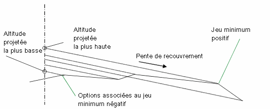

Point du jeu minimum
La méthode pour déterminer le point où le jeu minimum est appliqué, est indiquée dans le diagramme ci-dessous.
