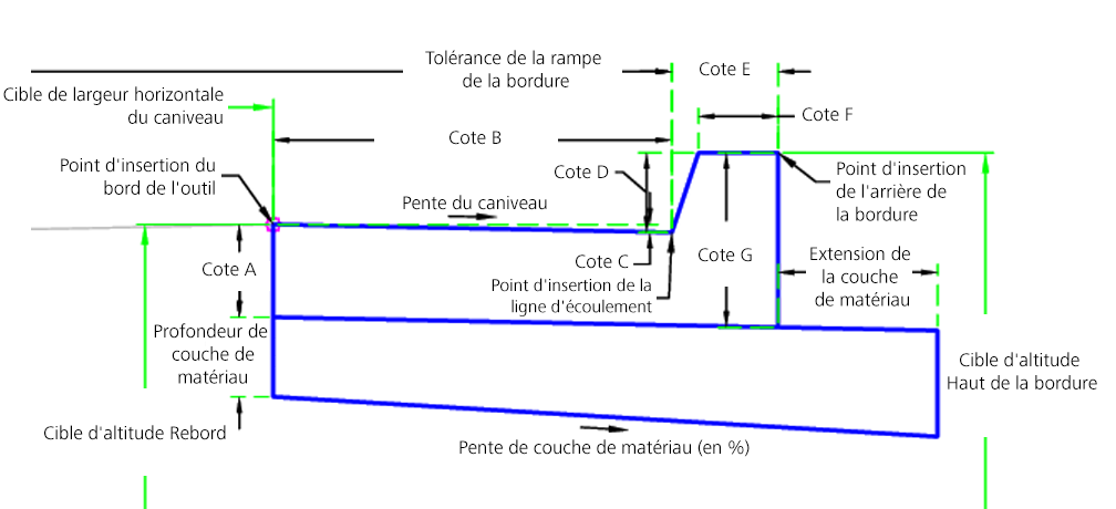

L'élément de profil type BordureEtCaniveauRampeBordure insère des liens pour une forme standard en béton de bordure et de caniveau avec une couche de matériau qui permet d'ajuster la hauteur de la bordure selon une ligne de profil en long pour permettre la modélisation d'une rampe de bordure. Les paramètres d'entrée définis par l'utilisateur gèrent les cotes de cette forme.

Côté Indique de quel côté placer l'élément de profil type Gauche / Droite Droite
Point d'insertion Définit le point d'insertion de la bordure et du caniveau sur le bord du caniveau, la ligne d'écoulement ou l'arrière de la bordure. BordCaniveau / ArrièreBordure / Ligne d'écoulement Lignes de flux
Méthode de saisie de la pente du caniveau Spécifie la méthode de saisie de la pente du caniveau PenteVoieExtérieure / PenteVoieIntérieure / PenteFixe / UtiliserProfondeur PenteFixe
Pente du caniveau Spécifie la pente du caniveau fixe Numérique -2.00%
Direction de la pente du caniveau Indique si le caniveau est incliné à partir du dévers ou vers le dévers. Dans la direction opposée au dévers/Dans la direction du dévers Dans la direction opposée au dévers
Profondeur de couche de matériau Profondeur jusqu'à la couche de matériau au point d'embase. Utilisez zéro si aucune couche de matériau n'est donnée. Numérique, positive
0.5 pied
0.15 m
Extension de la couche de matériau Distance du prolongement de la couche de matériau au-delà de l'arrière de la bordure. Utilisez zéro pour arrêter la couche de matériau à l'arrière de la bordure. Numérique, positif
1 pied
0,30 m
Méthode de la pente de couche de matériau Utiliser la pente de dévers de la voie extérieure pour la couche de matériau ou définir une valeur numérique pour le % pente Pente de la voie extérieure/Pente de la voie intérieure/Pente fixe Pente de la voie extérieure
% pente de la couche de matériau % pente de la couche de matériau. Ne pas utiliser si le paramètre Utiliser dévers est défini sur True. Numérique, positive 6%
Cote A Profondeur du caniveau au point d'embase Numérique, positive, non nulle
7 pouces
0.18 m
Cote B Largeur entre le point d'embase et la ligne d'écoulement du caniveau Numérique, positive, non nulle
30 pouces
0.75 m
Cote C Profondeur entre le point d'embase et la ligne d'écoulement du caniveau Numérique, positive, non nulle
1 pouce
0.025 m
Cote D Hauteur de la bordure entre la ligne d'écoulement du caniveau et le haut de la bordure Numérique, positive, non nulle
6 pouces
0.15 m
Cote E Largeur entre la ligne d'écoulement du caniveau et l'arrière de la bordure Numérique, positive, non nulle
8 pouces
0.20 m
Cote F Largeur du haut de la bordure Numérique, positive, non nulle
6 pouces
0.15 m
Cote G Hauteur de l'arrière de la bordure Numérique, positive, non nulle
13 pouces
0.33 m
Tolérance de la rampe de la bordure Définit la distance d'éloignement de l'axe à laquelle la cible de rampe de la bordure est considérée comme trouvée. Tout élément situé au-delà de cette distance est considéré comme non trouvé. Numérique, positive
75 pieds
22 m

Les liens du caniveau et de la bordure sont insérés en fonction des cotes des paramètres d'entrée Cote A à Cote F. Toutes les cotes doivent être des valeurs positives, non nulles. Si un paramètre Profondeur de couche de matériau donné est non nul, la couche de matériau est insérée à l'arrière de la bordure et continue sur la largeur de l'extension de la couche de matériau. La couche de matériau ferme la forme jusqu'au bas de l'arrière de la bordure, comme indiqué dans le diagramme.
Si le point d'insertion est situé ailleurs qu'à l'arrière de la bordure, la hauteur de la bordure est ajustée en fonction de la valeur Haut de bordure cible. Cet ajustement ne doit pas dépasser la hauteur du haut de la bordure ou rendre la valeur de la face de la bordure inférieure à zéro. Si l'altitude du haut de la bordure est dépassée, l'intégralité de la face de la bordure est créée. Si l'altitude du haut de la bordure est inférieure à zéro, la valeur zéro est utilisée.
Si le point d'insertion est situé ailleurs que sur le bord du caniveau, la largeur du caniveau et sa pente sont ajustées s'il existe des cibles de bord du caniveau. Les cibles d'altitude et de pente du caniveau devront peut-être être non standard pour respecter les conditions d'accessibilité.
L'élément de profil type construit la forme pour une bordure et un caniveau, avec un point d'association situé (a) sur le bord intérieur du caniveau (ou rebord) ou (b) à l'arrière de la bordure, ou (c) sur la ligne d'écoulement. La face de la bordure reçoit une petite largeur constante pour qu'elle ne soit pas verticale.
