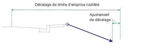

Cet élément de profil type insère un lien d'entrée en terre à partir du point d'association sur un décalage donné depuis la limite d'emprise routière de la surface cible.

Le point d'association se situe sur le bord intérieur du lien d'entrée en terre.

Décalage d'emprise routière par rapport à la ligne de base
Décalage +/- de la limite d'emprise routière par rapport à la ligne de base. Si la valeur de ce paramètre est positive, l'élément de profil type est inséré du côté droit d'un projet 3D ou d'une ligne de base de contrôle. Cet élément est inséré du côté gauche si la valeur est négative. Pour plus d'informations, reportez-vous à "Insertion d'éléments de profil type à droite et à gauche d'un projet 3D" dans le chapitre Projets 3D du manuel d'utilisation d'Autodesk Civil 3D.
Numérique
3.0 m
10.0 pieds
Ajustement de décalage
Valeur +/- ajoutée au décalage de la limite d'emprise routière. Une valeur d'ajustement négative déplace le point d'entrée en terre à l'intérieur de la limite d'emprise routière. Une valeur positive le déplace à l'extérieur de cette limite.
Numérique
0.0

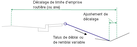

Comportement
Le décalage d'entrée en terre est calculée comme le décalage de la limite d'emprise routière plus ou moins l'ajustement de décalage. Un lien d'entrée en terre est inséré à partir du point d'association vers le décalage calculé sur la surface cible.

Fonctionnement en mode d'édition
En mode d'édition, cet élément de profil type affiche un lien qui se prolonge vers l'extérieur sur une pente -4 : 1 vers le décalage d'emprise routière, plus ou moins l'ajustement de décalage. Le lien d'entrée en terre se termine par une pointe de flèche orientée vers l'extérieur.

P1
Talus
Talus déblai ou
Talus remblai
Point de charnière. Talus déblai est utilisé si le lien d'entrée en terre a une pente ascendante. Talus remblai est utilisé si le lien d'entrée en terre a une pente descendante.
P2
Entrée en terre
Entrée en terre_Déblai ou
Entrée en terre_Remblai
Point d'entrée en terre
L1
Emprise
Assise des terrassements
Entrée en terre
Lien d'entrée en terre pour des lignes de profil en travers en déblai
L1
Emprise
Entrée en terre
Entrée en terre en remblai talus fini
