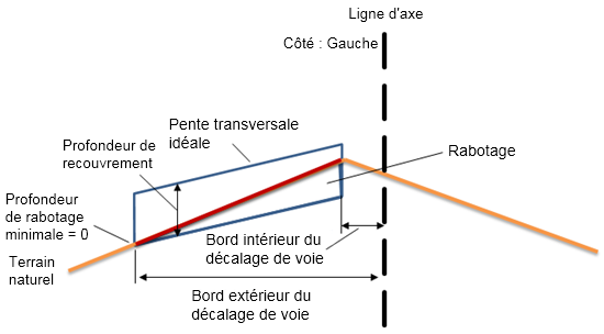

Bord intérieur de la voie existante Il s'agit du point de départ pour le calcul de la pente du terrain naturel. Numérique 0,000 m
Bord extérieur de la voie existante Il s'agit du point d'arrivée pour le calcul de la pente du terrain naturel. Numérique 0,000 m
Profondeur de recouvrement Profondeur de la couche de recouvrement Numérique 0,300 m

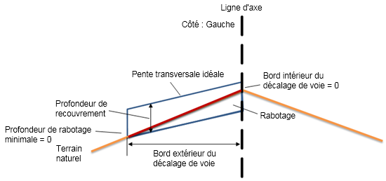

Pente transversale idéale Indique la pente transversale idéale définie par l'utilisateur. Numérique -2.00%
Largeur de la voie Largeur de la voie, déterminée par le décalage entre le bord extérieur et le bord intérieur de la voie. Numérique 12,000 m

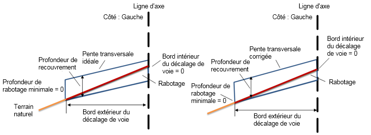

Utiliser les options de ligne de profil en long Permet de lier le bord intérieur d'un recouvrement à une ligne de profil en long, d'ajuster l'altitude à la profondeur de nivellement minimale ou de le verrouiller à l'élément de profil type précédent.
  • Profondeur de nivellement minimale
    Les ajustements de l'altitude et de la pente transversale sont conformes à la profondeur de nivellement minimale et/ou à la profondeur de rabotage minimale. La surface existante constitue la base.
  • Utiliser la ligne de profil en long
    Aucun ajustement de l'altitude n'est effectué. L'altitude du point d'association de l'élément de profil type de réhabilitation correspond à la ligne de profil en long affectée. L'ajustement de la pente transversale est déterminé par les options de la pente de recouvrement.
  • Verrouiller jusqu'au précédent
    Aucun ajustement de l'altitude n'est effectué. L'altitude du point d'association de l'élément de profil type de réhabilitation correspond au point d'association de l'élément de profil type précédent (dans la plupart des cas, il s'agit du point d'arrivée de la voie précédente). L'ajustement de la pente transversale est déterminé par les options de la pente de recouvrement.

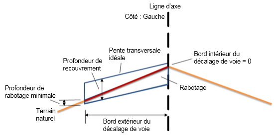

Défini par l'utilisateur Profondeur de rabotage minimale
Profondeur de rabotage minimale Profondeur de rabotage minimale entre le bas de la couche de rabotage et le bas de la couche de terrain existante. Numérique 0,300 m

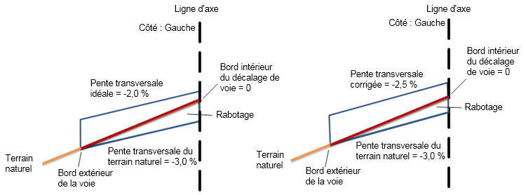

Comportement
Cet élément de profil type suppose qu'aucune couche de nivellement n'est ajoutée.
Cas 1
Entrées :
Actions
Pente transversale idéale -2.0%
Profondeur de rabotage minimale 0
Tolérance de la pente 0.50%
Options de pente de recouvrement Définie par l'utilisateur avec battant
Utiliser les options de ligne de profil en long Profondeur de rabotage minimale
Calculs :
Entrée COGO Value
Pente transversale du terrain naturel -3.0%
Pente transversale du terrain naturel - Pente transversale idéale 1.0%
Tolérance de la pente Valeur de pente du terrain naturel moins la valeur de pente transversale idéale ayant pour résultat 1 % (supérieur à la tolérance de pente de 0,5 %).
Pente transversale corrigée La pente transversale corrigée sera de -2,5 %.
Output Value
Pente transversale corrigée -2.5%
Cas 2
Entrées :
Actions
Calculs :
Entrée COGO Value

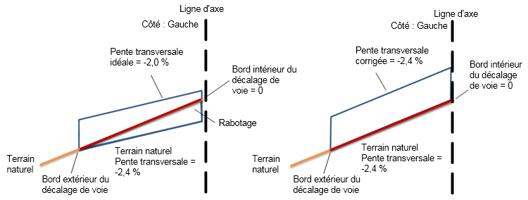

Pente transversale du terrain naturel -2.4%
Pente transversale du terrain naturel - Pente transversale idéale -0.4%
Tolérance de la pente Valeur de pente du terrain naturel moins la valeur de pente transversale idéale ayant pour résultat 0,4 % (inférieur à la tolérance de pente de 0,5 %).
Pente transversale corrigée La pente transversale corrigée sera de -2,4 %.
Output Value
Pente transversale corrigée -2.4%
Cas 3
Actions
Calculs :

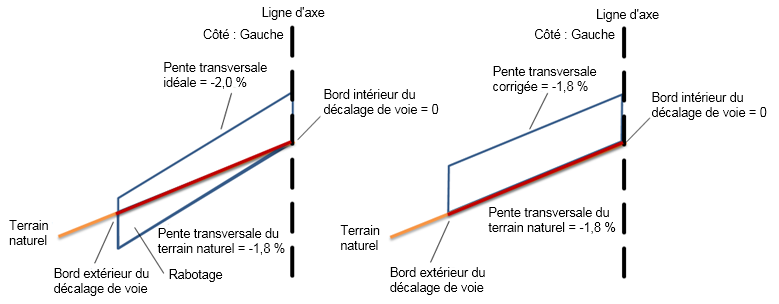

Entrée COGO Value
Pente transversale du terrain naturel -1.8%
Pente transversale du terrain naturel - Pente transversale idéale 0.2%
Tolérance de la pente Valeur de pente du terrain naturel moins la valeur de pente transversale idéale ayant pour résultat 0,2 % (inférieur à la tolérance de pente de 0,5 %).
Pente transversale corrigée La pente transversale corrigée sera de -1,8 %.
Output Value
Pente transversale corrigée -1.8%
Cas 4
Actions
Calculs :

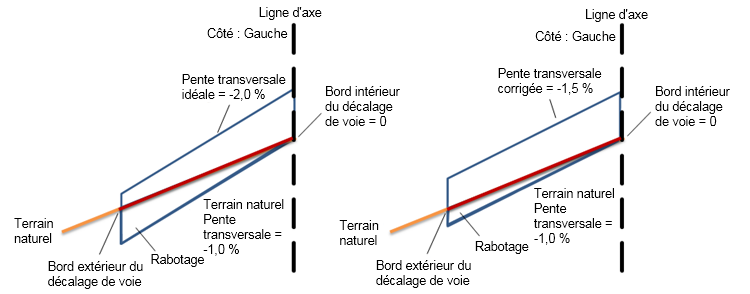

Entrée COGO Value
Pente transversale du terrain naturel -1.0%
Pente transversale du terrain naturel - Pente transversale idéale 1%
Pente transversale corrigée La pente transversale corrigée sera de -1,5 %.
Output Value
Pente transversale corrigée -1.5%
